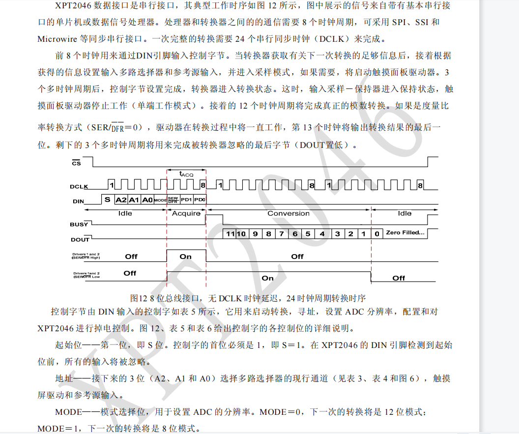

小白求助AD芯片XPT2046时序问题?
uint SPI_Read(void)
        uint i, dat=0;
        CLK = 0;
        for(i=0; i<12; i++)                //接受12位数据
                dat <<= 1;
                CLK = 1;
                CLK = 0;
                dat |= DOUT;
        return dat;
//实例程序
//我写的
uint SPI_Read(void)
        uint i, dat=0;
        CLK = 0;
        for(i=0; i<12; i++)
               dat <<= 1;
               dat |= DOUT;
                CLK = 1;
                CLK = 0;
        return dat;
这个是AD芯片 Xpt2046 时序如下
这样写有什么区别,结果显示不正常?
现在CLK=1;CLK=0; 我这有写 显示结果就不对了,一直搞不明白这个时序,为什么要读时候放中间可以 ,我这样写在结果就不对?

CLK是用来带节奏的
让对方准备好数据让单片机读取
你的写法就变成了:
老师(单片机):答案是什么
学生(SPI):???
老师:1+1=?
ID:401564 发表于 2021-8-26 20:07 | 只看该作者
CLK是时钟
dat |= DOUT;位置都不一样的,位移出来的数据肯定也是不一样的
CLK每一个时钟输出一个数据位,自己看一下数据手册
