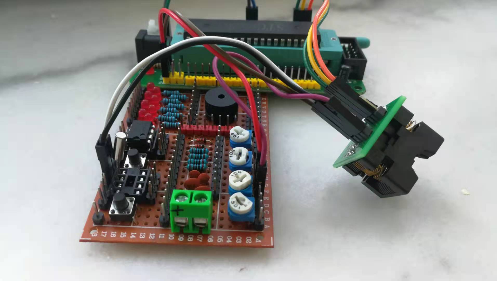

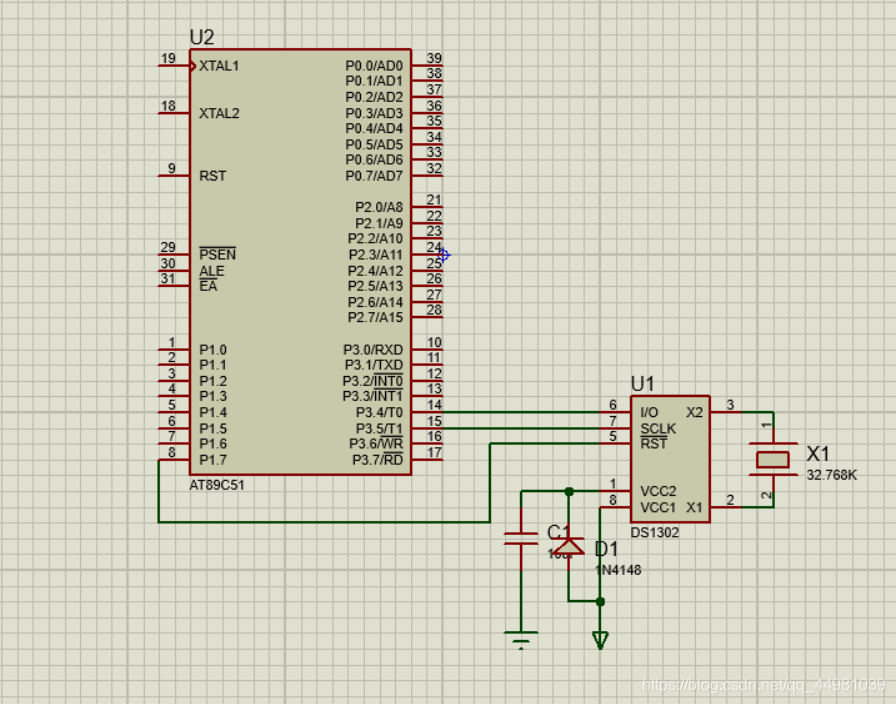

使用STC12 MCU读取DS1302
接线图, 测试中可以只接Vcc2或Vcc1, 可以串电阻或串二极管限流,

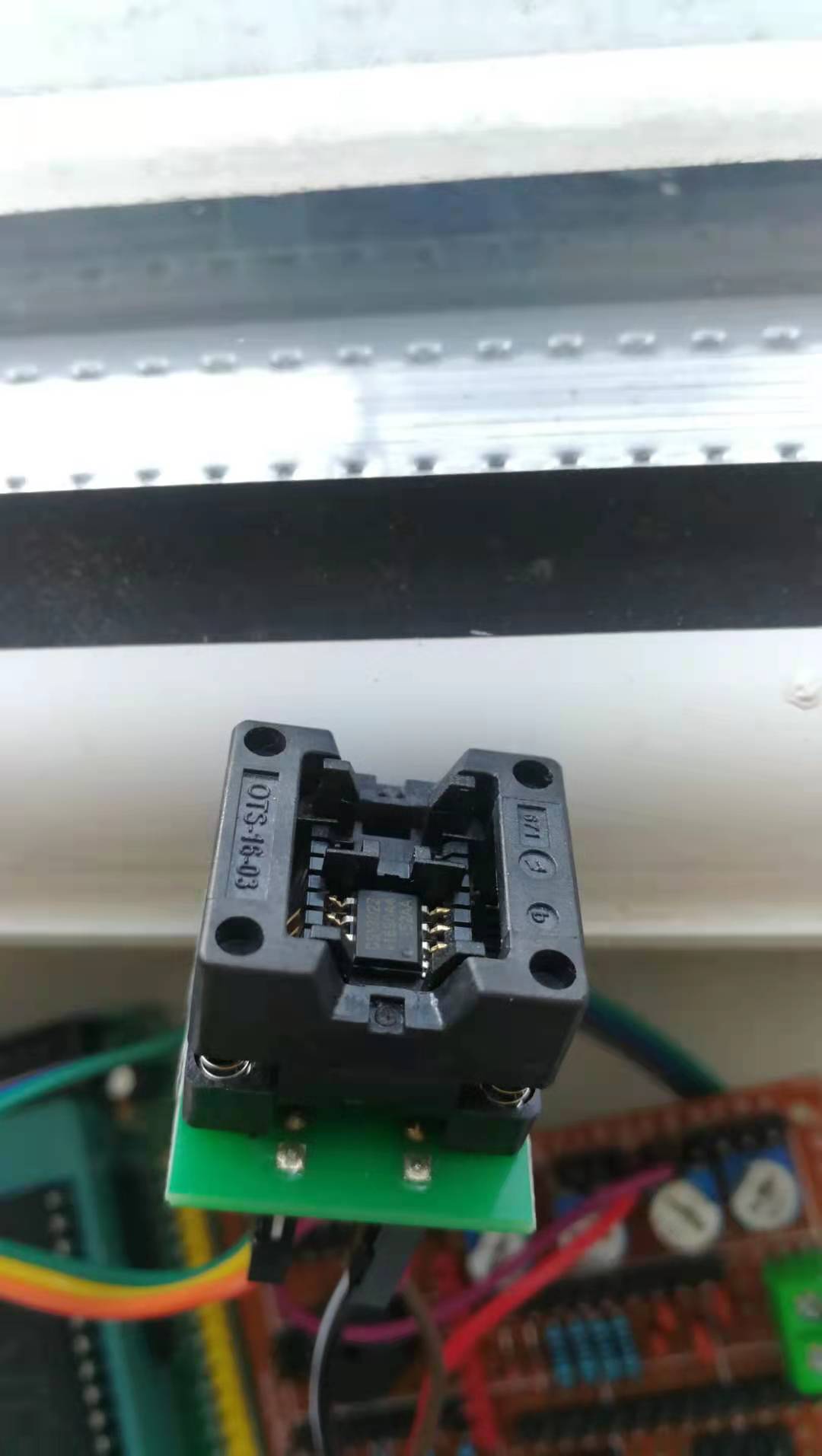

实际的测试板, 接DS1302使用的是SOP8的测试座, 避免焊接, 中间的万能板仅仅是为了用一个IC座外接晶振, 可以忽略其他元件
测试座里的DS1302
