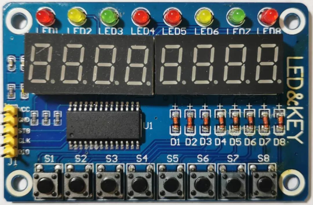

程序主题不长,本人萌新,制作了一个计时程序。
程序是利用Arduino软件写的,板子是Arduino UNO, 还有TM1638,8位数码管。
该程序会从1数到100000,按键也可以使用,按第一个按键会使亮度降低,第二个会使亮度增高,亮度会利用数字上方的led灯显示,共8级。
其余的按键则不会有用。
改程序并不长,写法比较直白。程序将会列在下方,并有附件。谢谢大家。
Arduino源程序如下:

ID:262 发表于 2022-5-5 18:32 | 只看该作者
Tianxiayou 发表于 2022-5-5 11:42
下载不了 请问怎样下载
还下载干什么?直接复制粘贴代码到编译器不是一样吗?
楼主说了附件里面就是以上代码,所以根本不需要下载
你估计没有楼主的板子吧,你把代码从网页上复制粘贴过去后,需要更改io端口为你自己的板子的电路连接
ID:634587 发表于 2022-12-20 10:38 | 只看该作者
用ESP8266  NODEMCU的板子试过,只要把对应的接线口修改一下就能正常运行,谢谢楼主,刚好想找TM1638调节亮度的程序。
