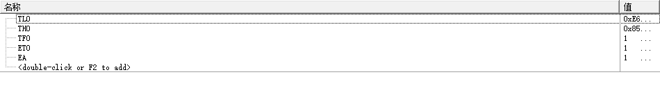

是这样的我在测试一个中断例子程序(截图之前不小心把0B之后的H删掉了,调试的时候H是有的)
的时候,发现TF,EA,ET都为1,中断服务也定义了,但是无法进入中断服务,定时器仍然在计数,TF也不会自动回0
想问一下各位问题出在哪里,本人初学可能会有低级错误,感谢各位的,希望各位不吝赐教

主程序要跳转到0100H 以后地址, 按你主程序的长度,直接把中断卡掉了。中断用 CSEG AT 000BH 写

ORG  000BHB  不能放在   ORG 0000H 前面。

给你写详细点吧,
把 Main 上面的 ORG 改成 ORG 0100H
在 ORG 000BH 的前面加上
ORG 0000H
LJMP MAIN

实在是太感谢了,我之前在mooc上看网课的时候,老师的主函数就是0100H,我当时照抄,发现因为没有0000所以就一直进不去,因为我刚开始学,不是很能理解这个,所以我就直接把主程序改成0000,不知道当时为什么能过,之后写第二遍就启动不了了,听你这么一说完全明白了,十分的感谢,谢谢!
