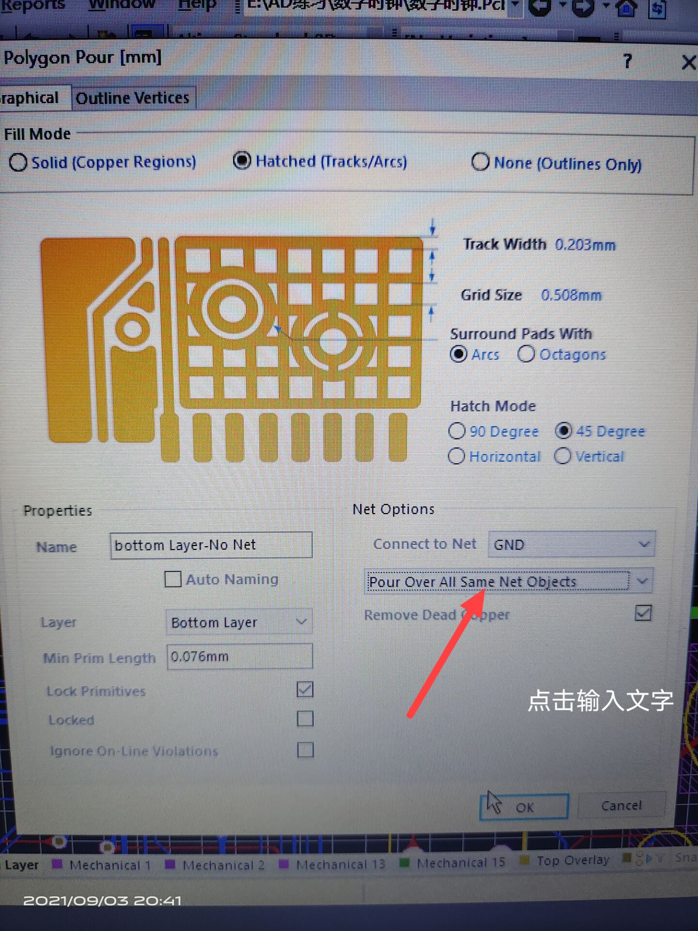

ID:213277 发表于 2021-9-3 21:03 | 显示全部楼层 |阅读模式
Altium Designer17覆铜我已经选择了网络,覆铜显示与隐藏已经打开,具体看图,
不选择那个选项就可以出现覆铜网络
ID:733336 发表于 2022-8-31 09:18 | 显示全部楼层
快捷T-G-A
ID:752974 发表于 2022-8-31 16:31 | 显示全部楼层
覆铜区域没有电气接点,所以覆铜区域是空的。

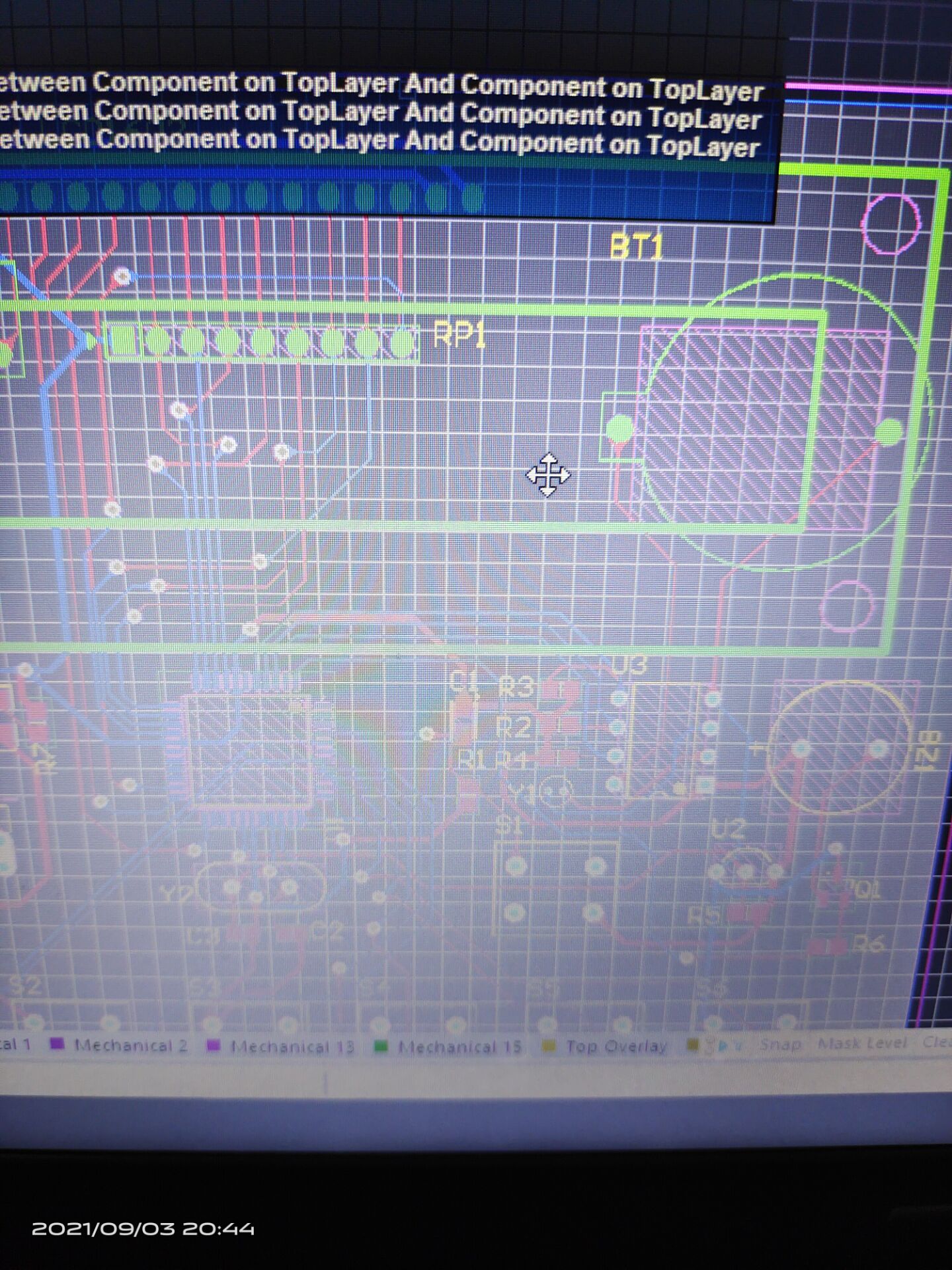

ID:879348 发表于 2022-8-31 16:33 | 显示全部楼层
这很正常吧,我记得AD一直都是这个功能啊
ID:1039555 发表于 2022-9-1 10:48 | 显示全部楼层
你没看见你的元器件违规了吗
ID:1043588 发表于 2022-9-2 13:32 | 显示全部楼层
元器件都绿了
