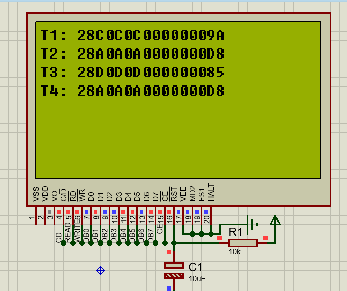

求助,DS18B20搜索ROM问题
因为不会画流程图。。。。。。
想一步,写一步。写到最后自己也不清楚哪里出了问题。。。。。
4个DS18B20搜索ROM分别为
28A0A0A0...........................
28B0B0B0...........................
28C0C0C0...........................
28D0D0D0...........................
搜索结果。。没找到28B0B0B0搜出2个2828A0A0A0

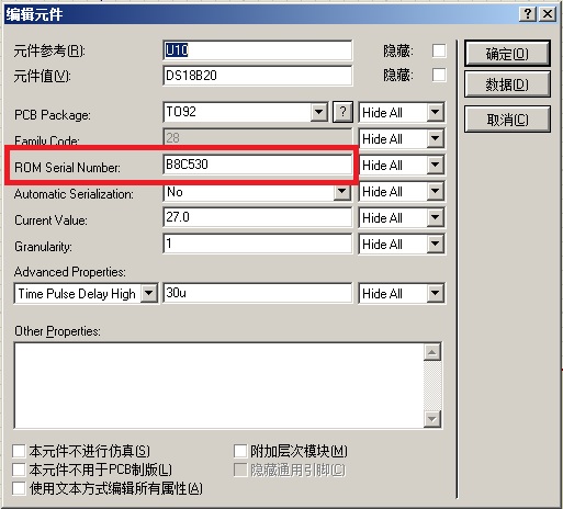

ID:213173 发表于 2021-9-4 06:32 | 只看该作者
仿真单个ds18b20可以用默ROM,仿真多个ds18b20总线连接要编辑不同ROM
ID:417092 发表于 2021-9-4 06:39 | 只看该作者

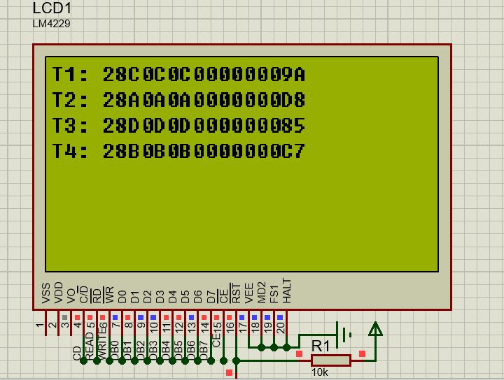

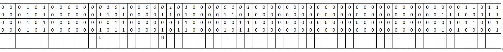

ID:417092 发表于 2021-9-4 19:39 | 只看该作者
苦逼 的自己,手动搜索了一遍。。。
虽然找到了。。。问题。但是如果修改,函数结构大变。。。
修改还不如,重写。。。。。
这就是不 画流程图的结果。。。。。。。
可是我东一 榔头,西一棒槌自学的编程。。。不会画流程图呀!!!!!!
如何学画流程图呀!!!
ID:417092 发表于 2021-9-5 02:32 | 只看该作者
感觉修改麻烦,想重写。。。
写了一会。。。发现思路更乱。。。。
还是修改原函数。。。。。
函数被修改的面目全非,惨不忍睹。。。。
但是功能终于实现了。。。。。
改天,把代码精简一下,写下注释再和大家分享。。。
