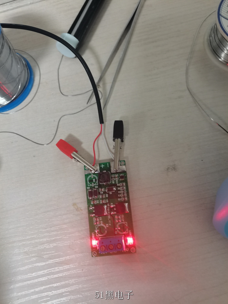

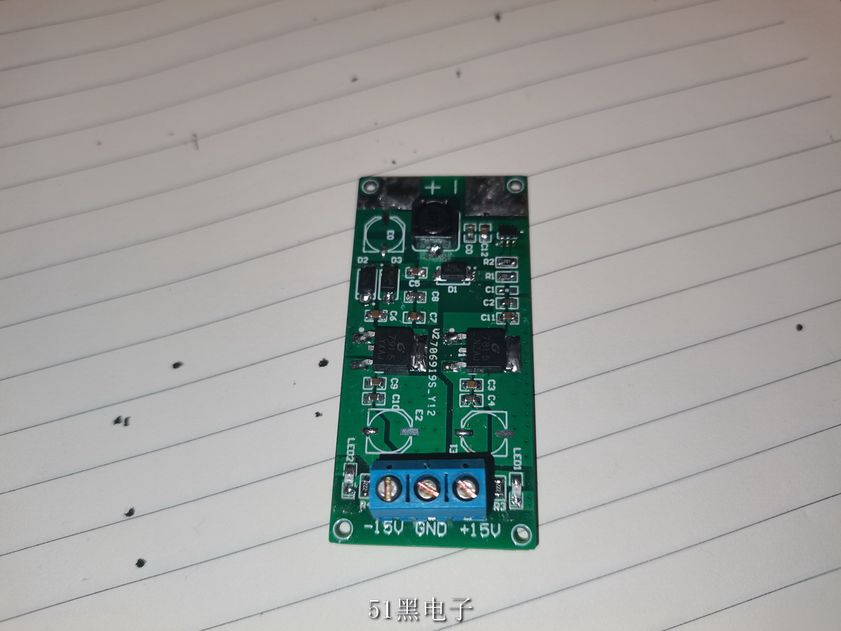

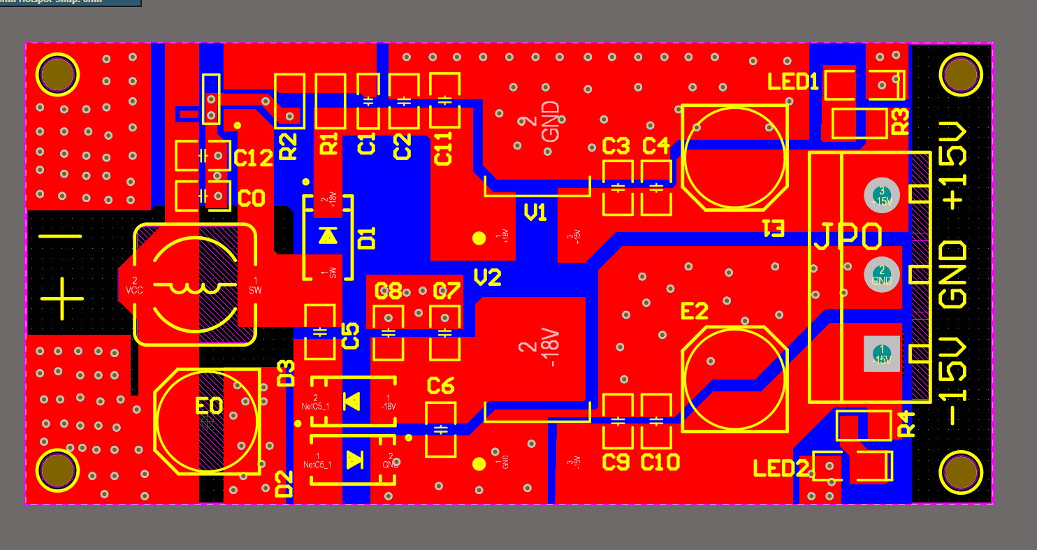

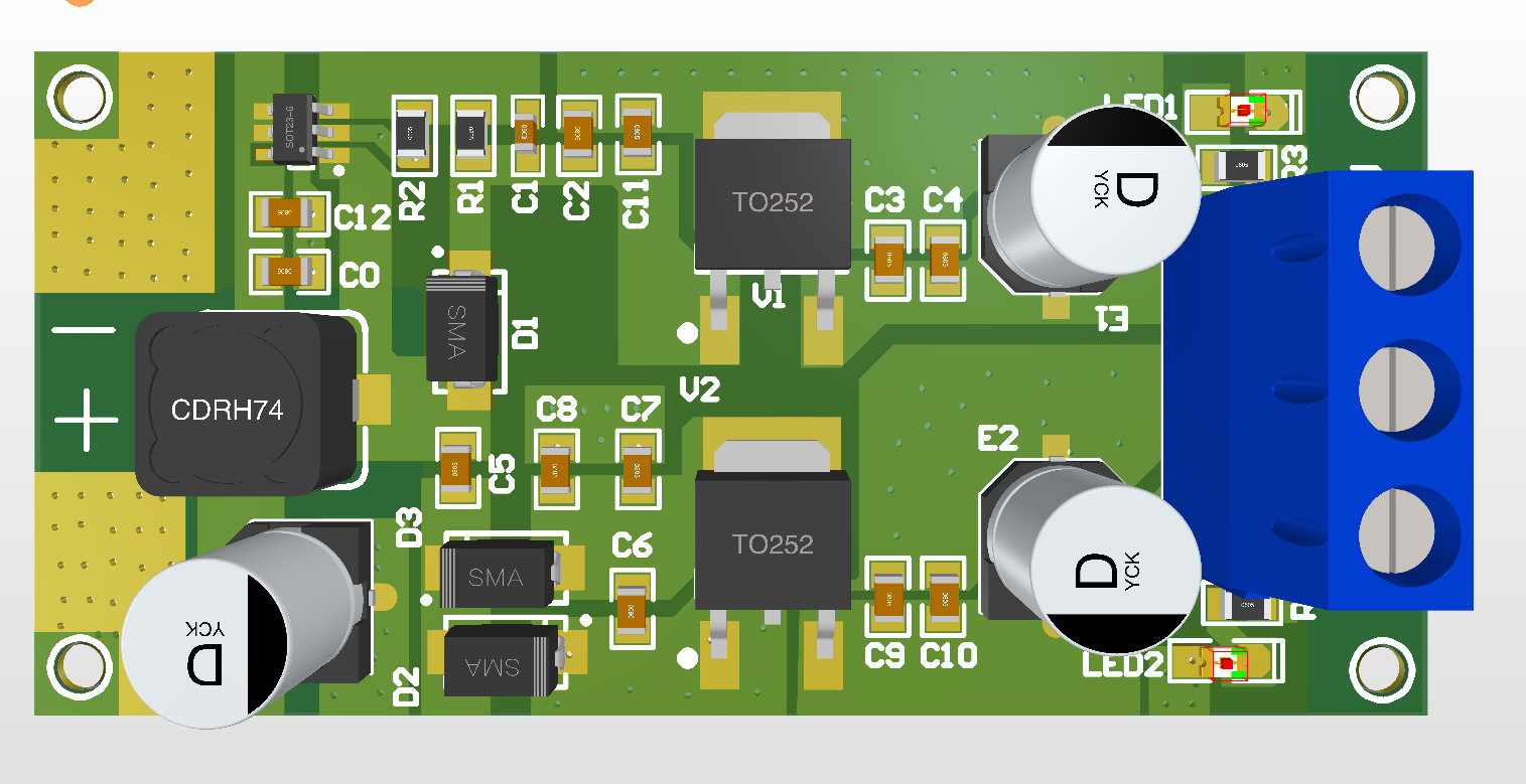

采用sx1308 DC-DC电源芯片,将锂电池等低电压升到正负18V,再由LDO稳压到正负15V
工程文件已发布在B站:https://www.bilibili.com/video/BV1Mq4y1Q7i5?share_source=copy_web
制作出来的实物图如下:
电路原理图如下:
