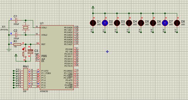

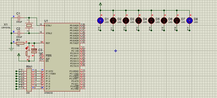

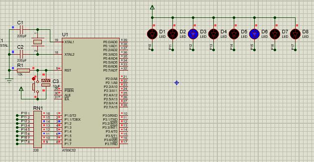

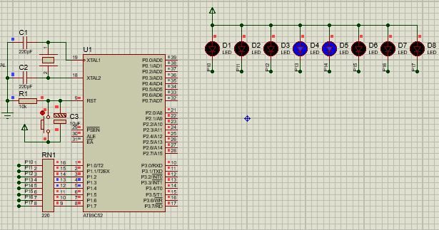

这是一段花样流水灯的代码,想要灯从两边往中间亮,一直循环,但现在最中间的两盏灯不亮,请问如何解决?
#include <reg52.h>
void DelayMs(unsigned int n);
void main (void)
unsigned char temp =0x7E;
unsigned int temph , templ;
{ P1=temp;
DelayMs(2000);
{ temph=temp & 0xf0,templ=temp & 0x0f;
temph=(temph >> 1)|0x80,
templ=(templ << 1)|0x01;
temp=temph|templ;}
if(temp==0xff)
temp=0x7E; }
unsigned int i,j;
for(i=0;i<n;i++)
{ for(j=110;j>0;j--); }

ID:417092 发表于 2021-9-6 18:02 | 只看该作者
  1. #include <reg52.h>
  2. void DelayMs(unsigned int n);
  3. /*------------------*/
  4. void main (void)
  5. {
  6. unsigned char temp =0x7E;
  7. unsigned int temph , templ;
  8. while(1)
  9. { P1=temp;
  10. DelayMs(2000);
  11. { temph=temp & 0xf0,templ=temp & 0x0f;
  12. temph=(temph >> 1)|0x80,
  13. temph &= 0xf0;
  14. templ=(templ << 1)|0x01;
  15. templ &= 0x0f;
  16. temp=temph|templ;}
  17. if(temp==0xff)
  18. temp=0x7E; }
  19. }
  20. /*---------------------*/
  21. void DelayMs(unsigned int n)
  22. {
  23. unsigned int i,j;
  24. for(i=0;i<n;i++)
  25. { for(j=110;j>0;j--); }
  26. }
ID:417092 发表于 2021-9-6 18:11 | 只看该作者

ID:417092 发表于 2021-9-6 18:22 | 只看该作者
没什么问题呀
ID:417092 发表于 2021-9-6 18:31 | 只看该作者
  4. void main (void)
  5. {
  8. while(1)
  9. { P1=temp;
  10. DelayMs(2000);
  11. {
  12. temph=((temp >> 1)|0x80) & 0xf0,
  13. templ=((temp << 1)|0x01) & 0x0f;
  14. temp=temph|templ;}
  15. if(temp==0xff)
  16. temp=0x7E; }
  17. }
  18. /*---------------------*/
  19. void DelayMs(unsigned int n)
  20. {
  21. unsigned int i,j;
  22. for(i=0;i<n;i++)
  23. { for(j=110;j>0;j--); }
  24. }
简化后的。。。。温故知新,,,温习一下位移运算。。。。
