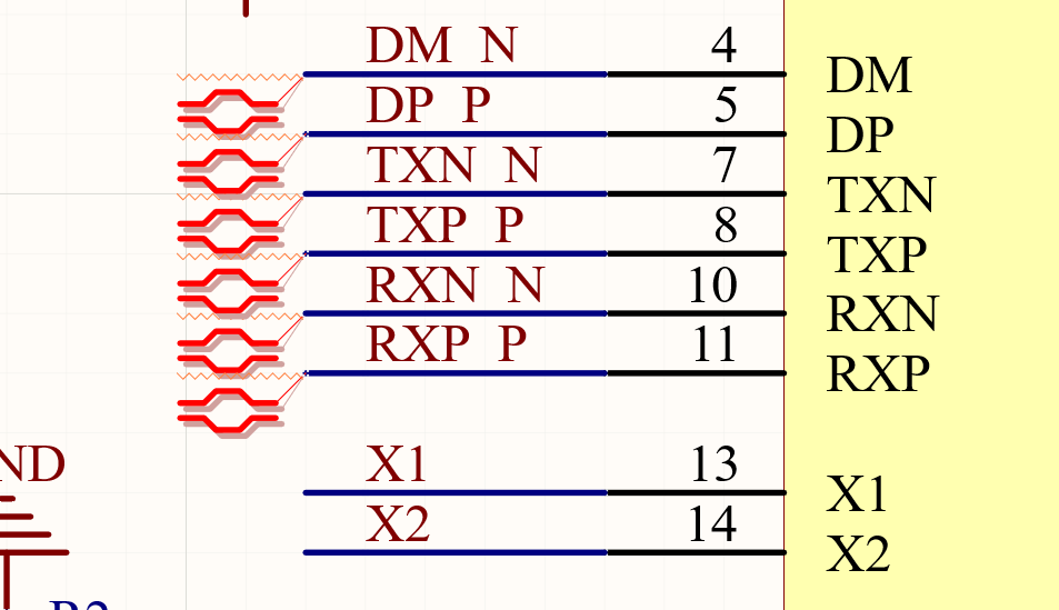

AD20差分线 原理图报错Missing positive net for differential pair[TXN]
Altium Designer20 差分线 原理图报错 Missing positive net for differential pair [TXN]negative net [TXN_N],请问需要如何解决呢?
如图:
ID:307734 发表于 2021-9-9 12:54 | 只看该作者
应该是找到问题了,是因为N_N 和 P_P被误识别了,吧DP_P修改为DP1_P,以此类推,就可以解决此问题了。
ID:123289 发表于 2021-9-9 15:11 | 只看该作者
点击出错处,了解出错的原理,再寻处理方案。
