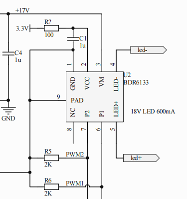

单片机如何控制12V电压转换?
回帖奖励 15 黑币 回复本帖可获得 5 黑币奖励! 每人限 1 次(中奖概率 80%)
台灯最大输入12V,可以通过输入电压调节亮度。
我使用的单片机是ESP8266系列的ESP-12F,引脚输出是3.3V
现在已经有12V的电源。
请问如何通过单片机控制,电源输入到的台灯的电压大小。
我想的是通过占空比调节,但是需要啥芯片啊?或者有其他方案吗?
感谢

随便玩玩的话用一个2302就行了 电阻都不用接12V-灯-2301-gnd   pwm控制2302
15#
ID:256751 发表于 2021-9-13 17:40 | 只看该作者
可以用低压N-MOSFET(类似AO3422器件)串联到台灯的负极,再用单片机的PWM信号驱动G极进行脉宽调制。

6、7脚接MCU的互补PWM输出。类似的驱动芯片很多,找一个符合要求的芯片,按照参考电路做就可以了。
