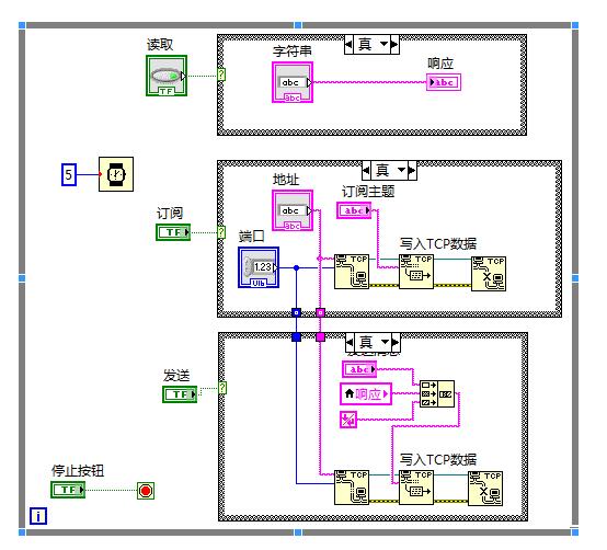

我想用labview连接巴法云服务器,在订阅主题后,读取服务器返回的数据。目前试了订阅和往服务器主题发送消息,都可以。但是接收不到巴法云服务器返回的信息,请各位大神帮帮忙,框架怎么搭。下面是巴法云文档说明
订阅主题,并获取一次已推送的消息
  cmd=3&uid=7d54f85af42976ee3c2693e6xxxxxxxx&topic=light002\r\n
正常返回:
cmd=3&uid=7d54f85af42976ee3c2693e6xxxxxxxx&topic=light002&msg=on
订阅和发信息框架
订阅和发信息框架

服务器是什么都没有返回还是返回了错误的信息?
