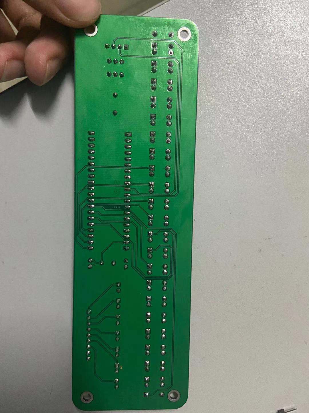

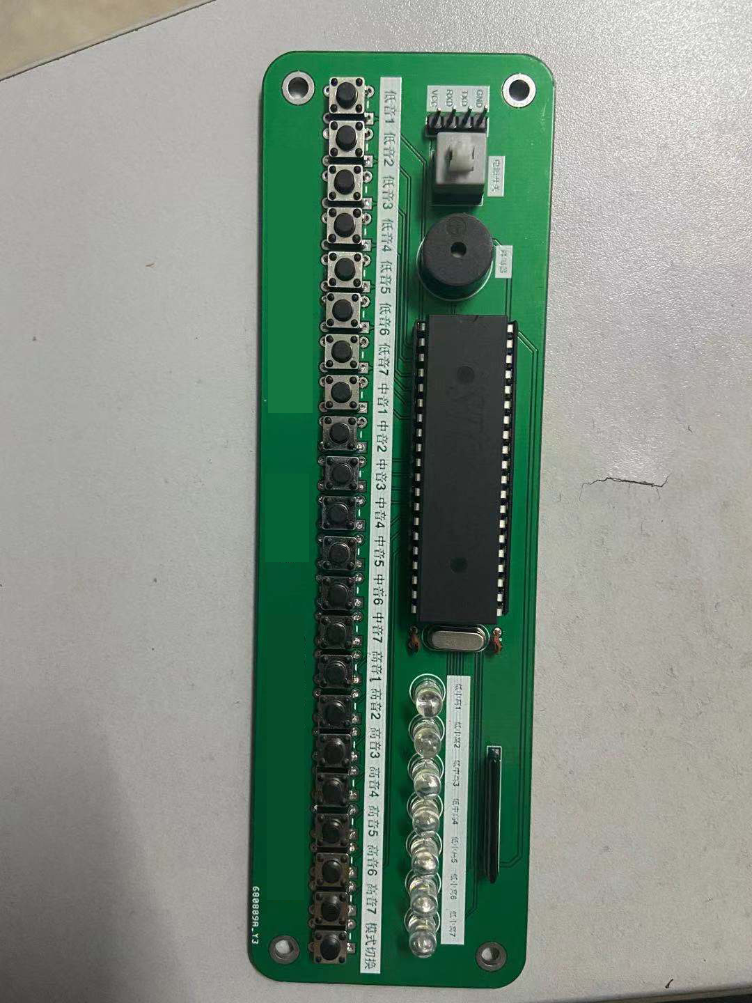

制作出来的实物图如下:

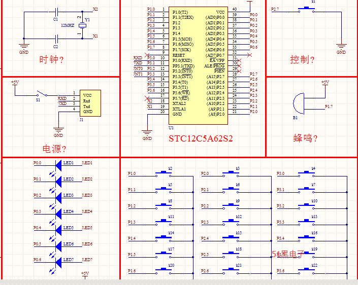

  1. /************************************************************************
  2. *硬件连接:二十二个微动开关,一个蜂鸣器,二十一个弹奏键,一个功能切换。        *
  3. *功    能:电子琴弹奏,按键切换播放。                                                                        *
  4. 弹奏模式切换,添加歌曲。                                                        *
  5. *添加LED灯模式。                                                                        *
  6. *LED灯状态调试。                                                                        *
  7. ************************************************************************/
