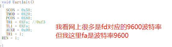

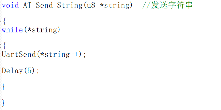

大佬们 最近做项目设计 选用了JDY-23的蓝牙模块 在单片机和蓝牙模块的数据传输上碰了灰。我在串口助手上发送AT+SLEEP2(深度休眠),蓝牙模块会进入休眠 此时手机是搜不到蓝牙的,而在单片机上我也往串口里发送数据(对应的ascii16进制)却发挥不了作用 蓝牙还是搜的到 ,后面的\r\n也是添加了的,就很神奇 ,然后我把蓝牙的tx拉出来又拿了块usb转ttl 插到 rx 上,在pc上看返回了+ERR:1003,询问客服 说是结束错误,是我哪里配置错误了吗 希望有大佬能供给我解答 万分感谢!
下面是相关代码
之后又发现以下这种情况 右边是单片机发送的 左边是蓝牙接受返回的 可以看到VER的指令可以有效返回 而sleep2 的不可以

都没说你用什么单片机,如果是STC51单片机12T的波特率9600是FD没错,如果是STC12C或是STC15的1T模式就不一样了,你定义的波特率是4800的和加倍模式,可能你要查一下蓝牙手册看怎么要求发送的

老哥我用的是stc8h 波特率我检查了下应该是对的

通过你强调的 0xFA 我查了一下,定时器1, 8位自动重载, 22.1184MHz 的晶振,才能,0xFA  达到9600 波特率。
但是!! 转折来了哦, 只限于标准51单片机,或者 STC89, 90 系列单片机。
所以,你如果是 STC8h  那么,只能用 16位自动重载模式,代码一起给你吧。

谢谢老哥 我用的也是51单片机stc8h  但是哈我还配置了波特率加倍,这一除 刚好是11.0592MHz 刚好帮我证明了对的 谢谢老哥,能帮我看下其他还有问题吗哈哈哈

大佬 我后续测下来 发现有些指令是可以有正常返回值和作用的 但是AT+SLEEP2的指令单片机发送还不行,同样的还有AT+SLEEP、AT+ADVIN共同点我发现是AT后面超过5位就都失效(不包括\r\n),同时神奇的是写在这些不能有效返回的指令后面发送的指令也失去了作用,没有返回值了(在前面发送是可以有用的)能指点一波迷津吗
ID:922670 发表于 2021-9-28 14:15 | 只看该作者
已解决 是延迟
