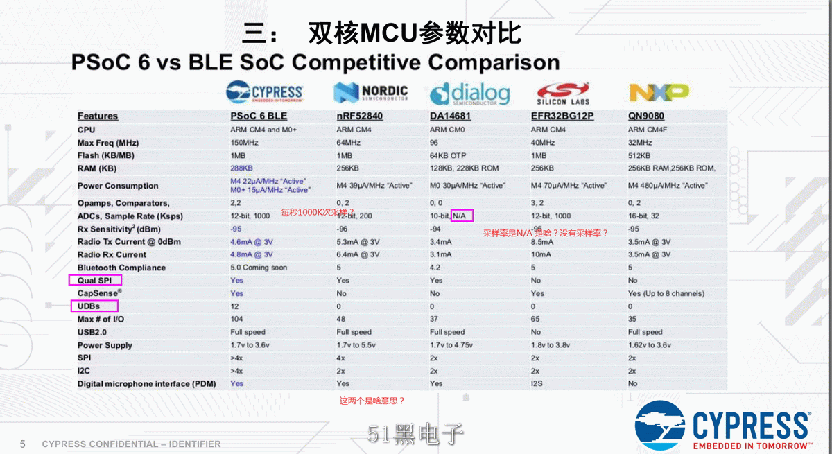

总结了下赛普拉斯的PSOC6 蓝牙SOC芯片,比较强大,有BGA-116和MCSP-104两种封装
1.1.7-3.6供电、超低功耗22uA/MHZ
2.触摸指纹识别
3.蓝牙5.0并且集成了巴伦电路,免去繁琐的阻抗匹配调试
4.能扛住12KV的ESD静电测试
5.M4与M0+双核MCU,M4跑算法,最高150MHz主频;M0+处理BLE升级、省电
6.1M flash,288RAM
7.主频高达150MHZ@M4;100MHZ@M0
8.两个DMA控制器,运算更快
9.蓝牙发射功率高达4DBM/2.5mW
问题:

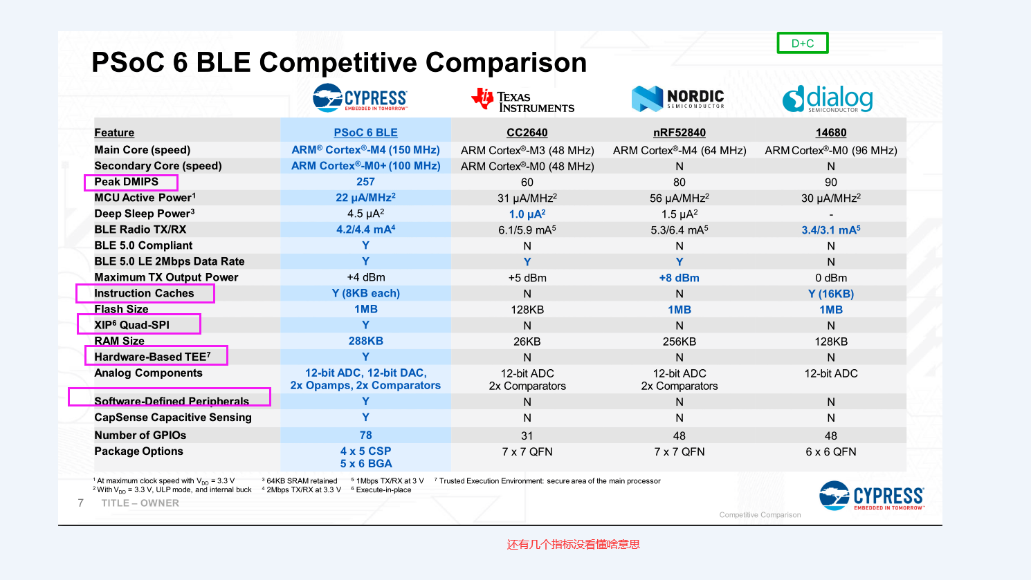

1.图中还有一些性能指标没有理解,红色方框图,哪个坛友知道的,请解答下
2.这个输出功率换算成MW也只有2.5MW,大于多少是一个较大的发射功率的值?
3.RX接收灵敏度-95dbm,这个值应该是负的越多越好吧,和发射功率刚好相反?发射功率是越大越好
4.RSSI为分辨率,这个单位怎么是db而不是dbm呢
5.速率2Mbps,意思是每秒蓝牙可以传输2兆个位?这个值大于多少可以算是高速?
