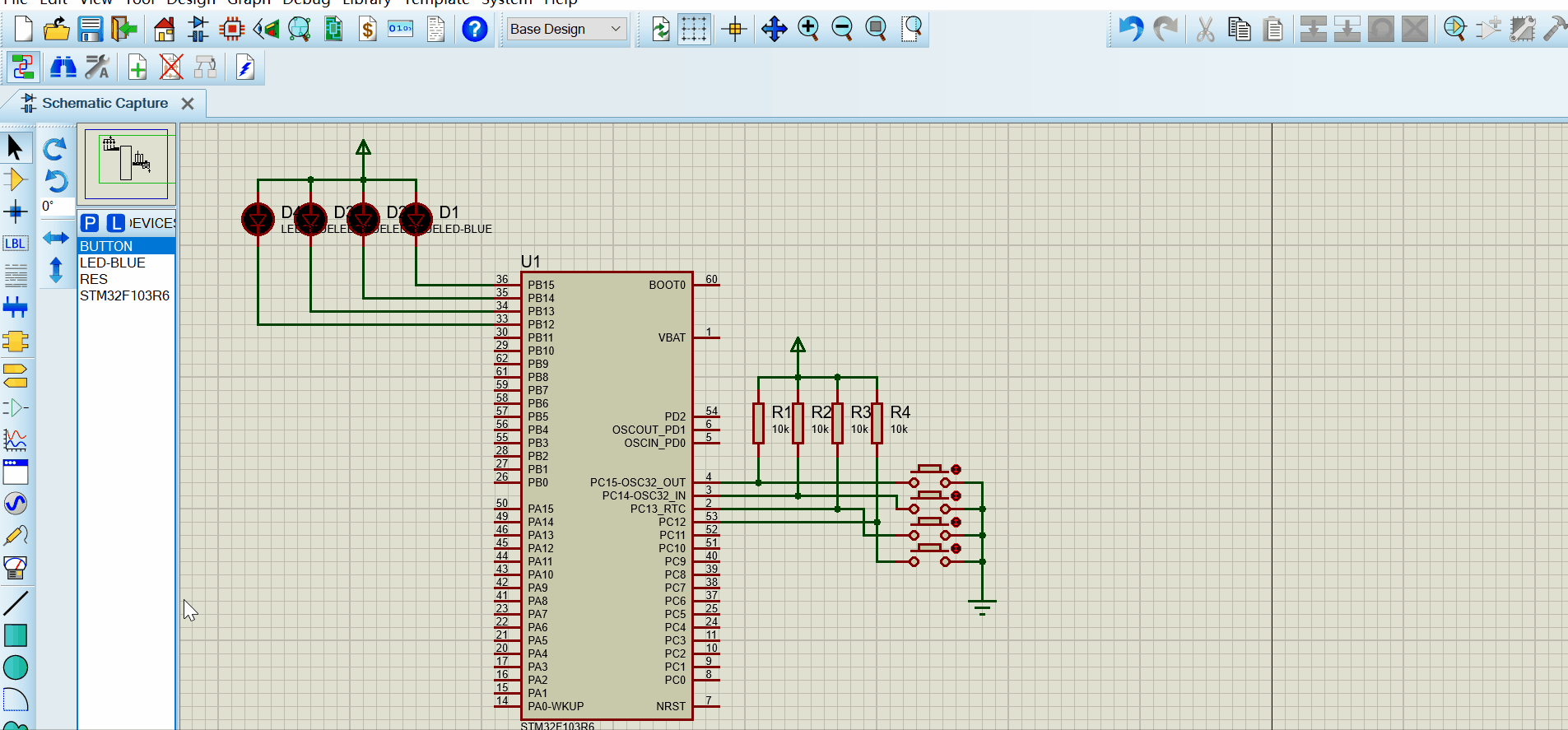

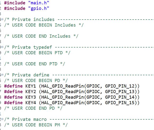

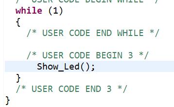

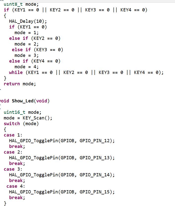

应该是初始化四盏灯一起亮 同一盏灯按钮按一次灭 按一次亮 但是仿真按钮按了没反应 麻烦各位大佬看看 方便起见只截了自己写入的代码

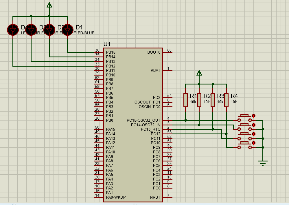

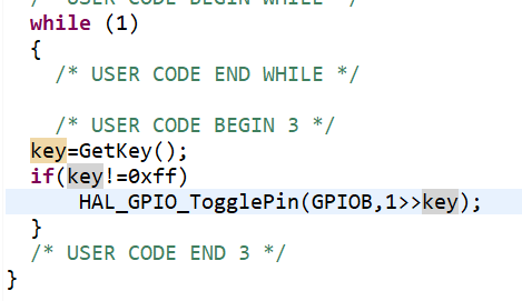

尝试了别的写法 也出现了一些问题
