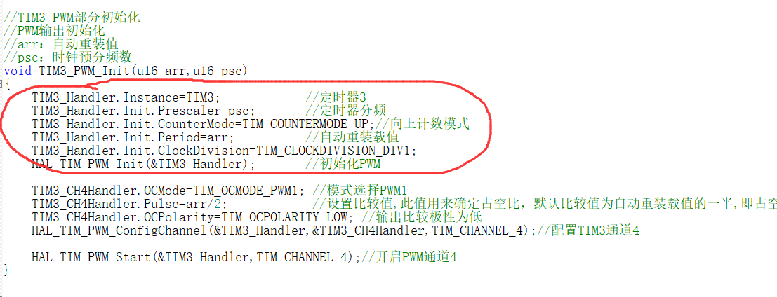

请问定时器TIM4前面已经配置成了定时器,还可以在ARR和PSC一样的基础上用TIM4的PWM功能吗
ID:123289 发表于 2021-9-13 08:50 | 只看该作者
多半会有冲突。
ID:592807 发表于 2021-9-13 09:15 | 只看该作者
配置PWM之前不就是要将定时配置成普通定时器吗?
ID:592807 发表于 2021-9-13 09:16 | 只看该作者
有些开发板教程就是先将初始化普通定时器封装好,然后配置PWM时直接调用初始化普通定时器函数,然后再加PWM相关初始化。
