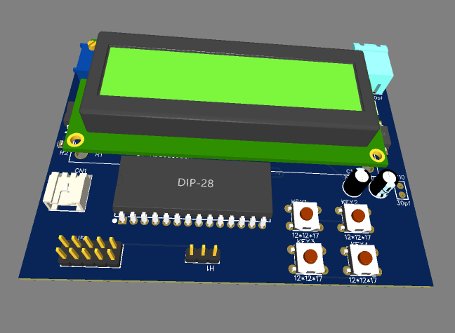

学习调试过程中,单独显示输入没问题,关键的ADC0809的数据不显示,请帮忙看一下哪里除了问题,谢谢。问题已经解决,谢谢各位老师指点,谢谢,后面附完成后的程序。

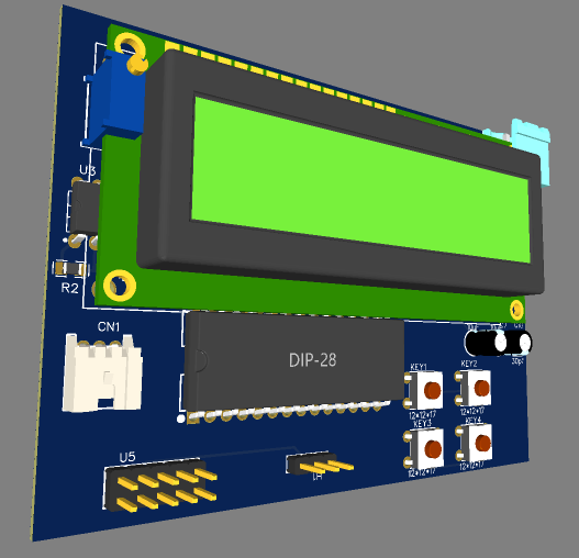

有需要制版的我发给你
有需要制版的我发给你
打样后制作显示ADC没有数据
打样后制作显示ADC没有数据

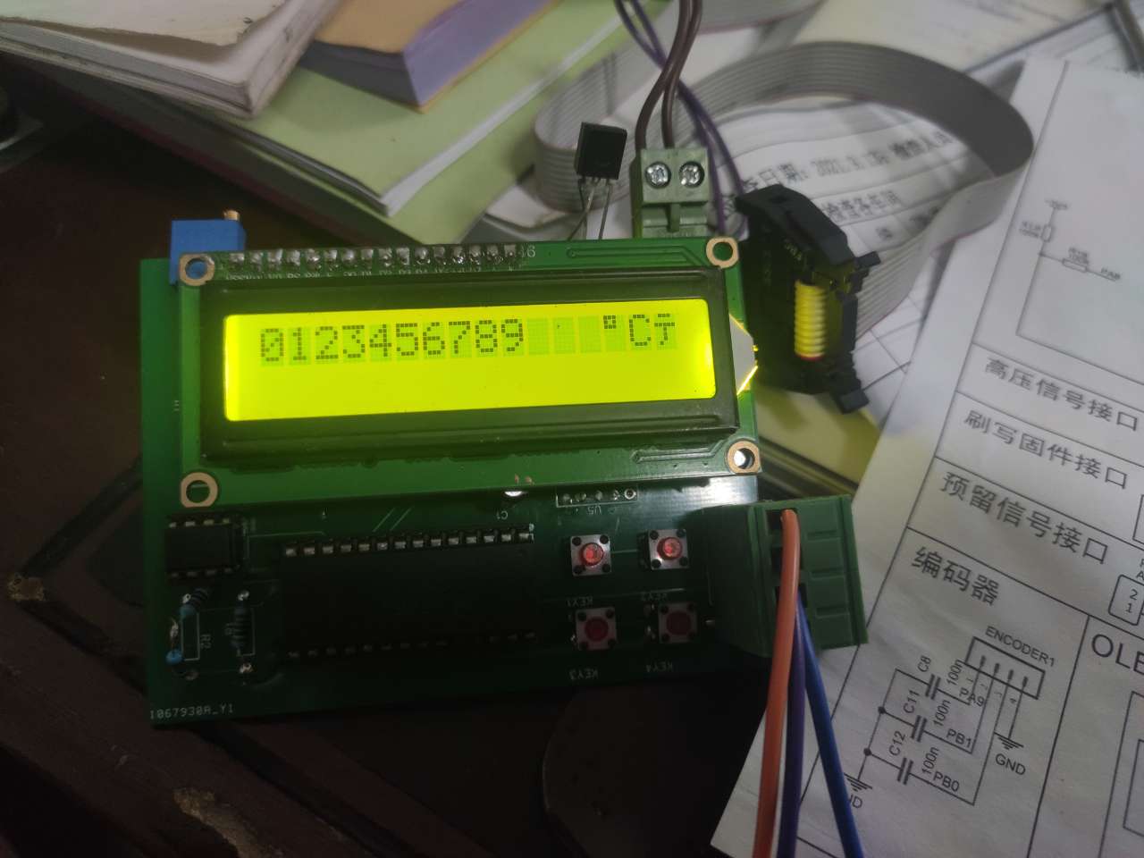

有需要图纸打样的告诉我发给你,现在经过调试显示乱码,郁闷,请帮我看看,谢谢
ID:752974 发表于 2021-9-14 08:28 | 只看该作者
显示不显示和0809无关,问题可能出现在数据处理上,仔细检查0809后的数据处理过程。
ID:89072 发表于 2021-9-14 09:36 | 只看该作者
出现乱码是不是0809数据错误啊

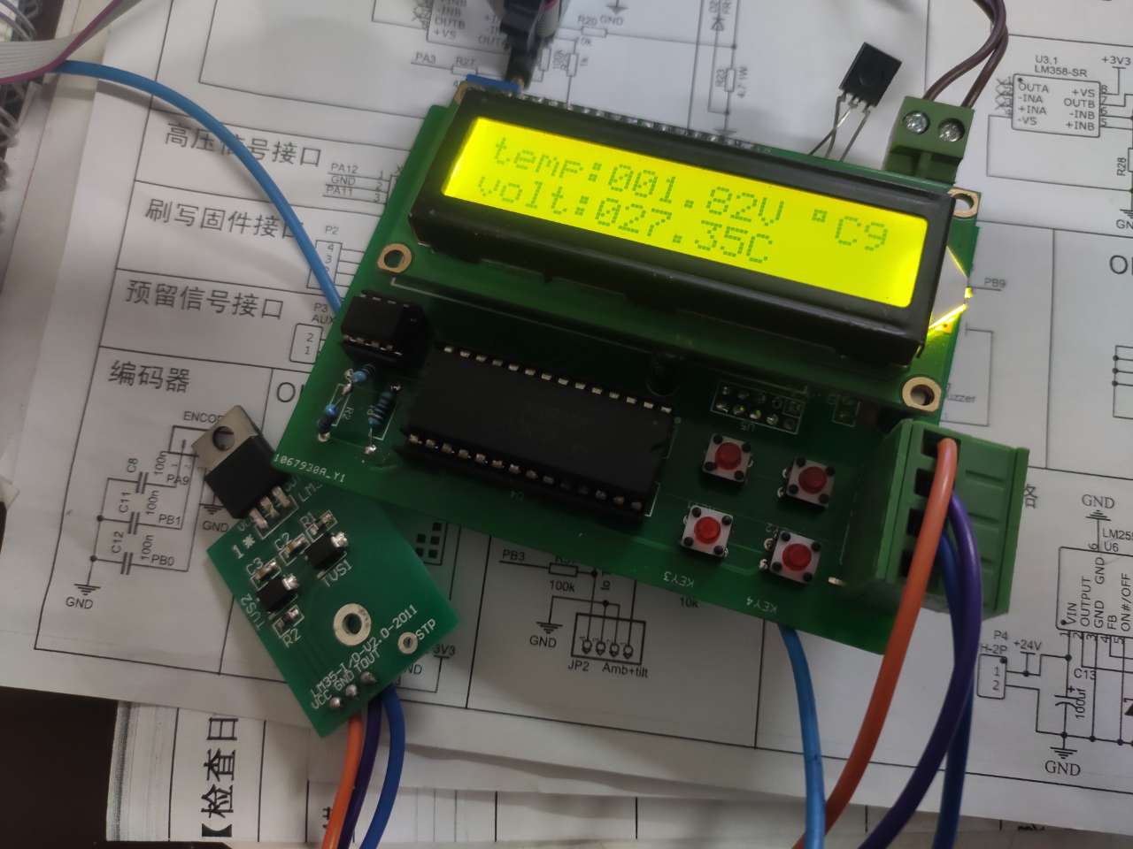

ID:161164 发表于 2021-9-14 11:20 | 只看该作者
经过半天排查
发现是你初始化了定时器1但又没有相应的中断函数
结果在定时器1第一次溢出后单片机就当机了
应加上
void timer1() interrupt 3
另外,LCD1602要显示字符,lcd_wdat();的形参要以ASCII值输入
lcd_wdat(volt);//自己想一下怎样改
lcd_wdat(seg1);>>>>>>>>>>>>lcd_wdat('0'+seg1);
lcd_wdat(seg2);>>>>>>>>>>>>lcd_wdat('0'+seg2);
lcd_wdat(seg3);>>>>>>>>>>>>lcd_wdat('0'+seg3);

ID:89072 发表于 2021-9-15 09:13 | 只看该作者
lkc8210 发表于 2021-9-14 11:20
经过半天排查
结果在定时器1第一次溢出后单片机就当机了 ...
非常感谢,开始测试使用的中断刷新显示,调试后放在主函数内做显示,我再改一下试试。

显示正常了,为什么只显示0-9呢?哪里出错了
ID:89072 发表于 2021-9-15 23:33 来自触屏版 | 只看该作者
请路过的大师帮我看一下

为什么要加个‘’+48‘’,非常感谢,已经找到问题了,第一、没有加48,第二,num定义错误应该是uint型。再次非常感谢各位老师指点,谢谢,上传完成程序。

温度和AD0809输入电压名称标错位置了,电压显示的是LM358输出至0809IN0的电压,制作板子的时候没有计算好,358的最大输出电压测量3.74V,实际与显示的电压准确(没有具体检测),有借鉴制作温度及数控电源的程序比较接近(针对新手)。
