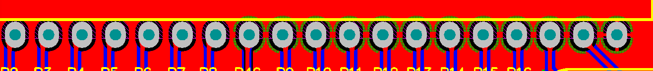

Altium Designer怎么一样的IC规则检查怎么会这样啊?
各位麻烦看一下怎么一样的IC规则检查怎么会这样啊

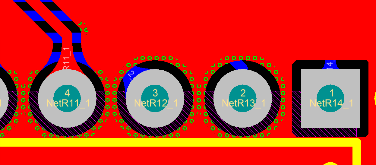

ID:889832 发表于 2021-9-14 09:52 | 只看该作者
改规则之后才有这种现象,可以把规则该回10mil

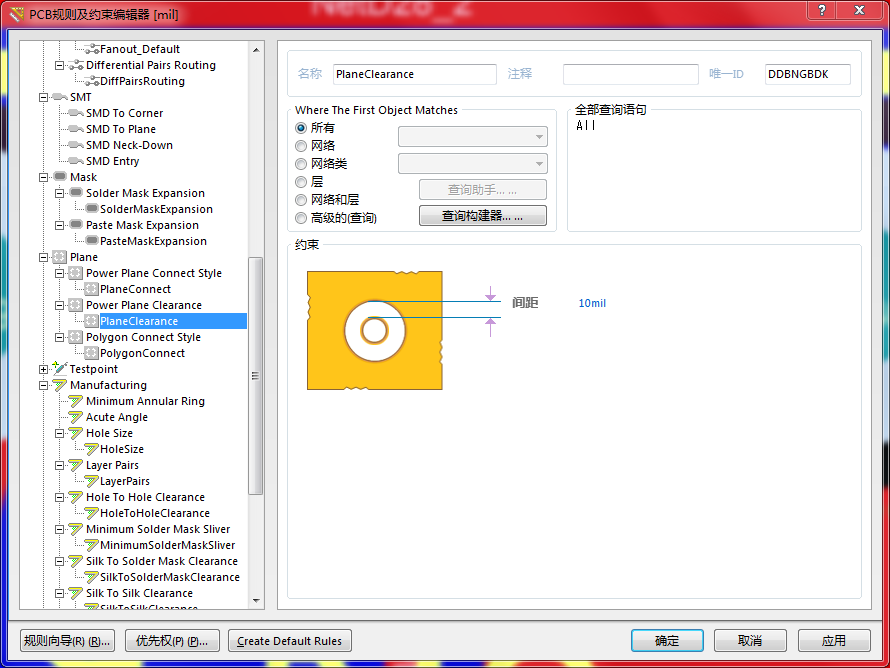

ID:958060 发表于 2021-9-14 12:19 | 只看该作者
是这里改10mil吗?

ID:394424 发表于 2021-9-15 08:35 | 只看该作者
这个应该是规则设置的原因  板子应该没有问题
ID:401564 发表于 2021-9-15 09:09 | 只看该作者
你要先一下是什么规则被违反了,复位只是清除而已
