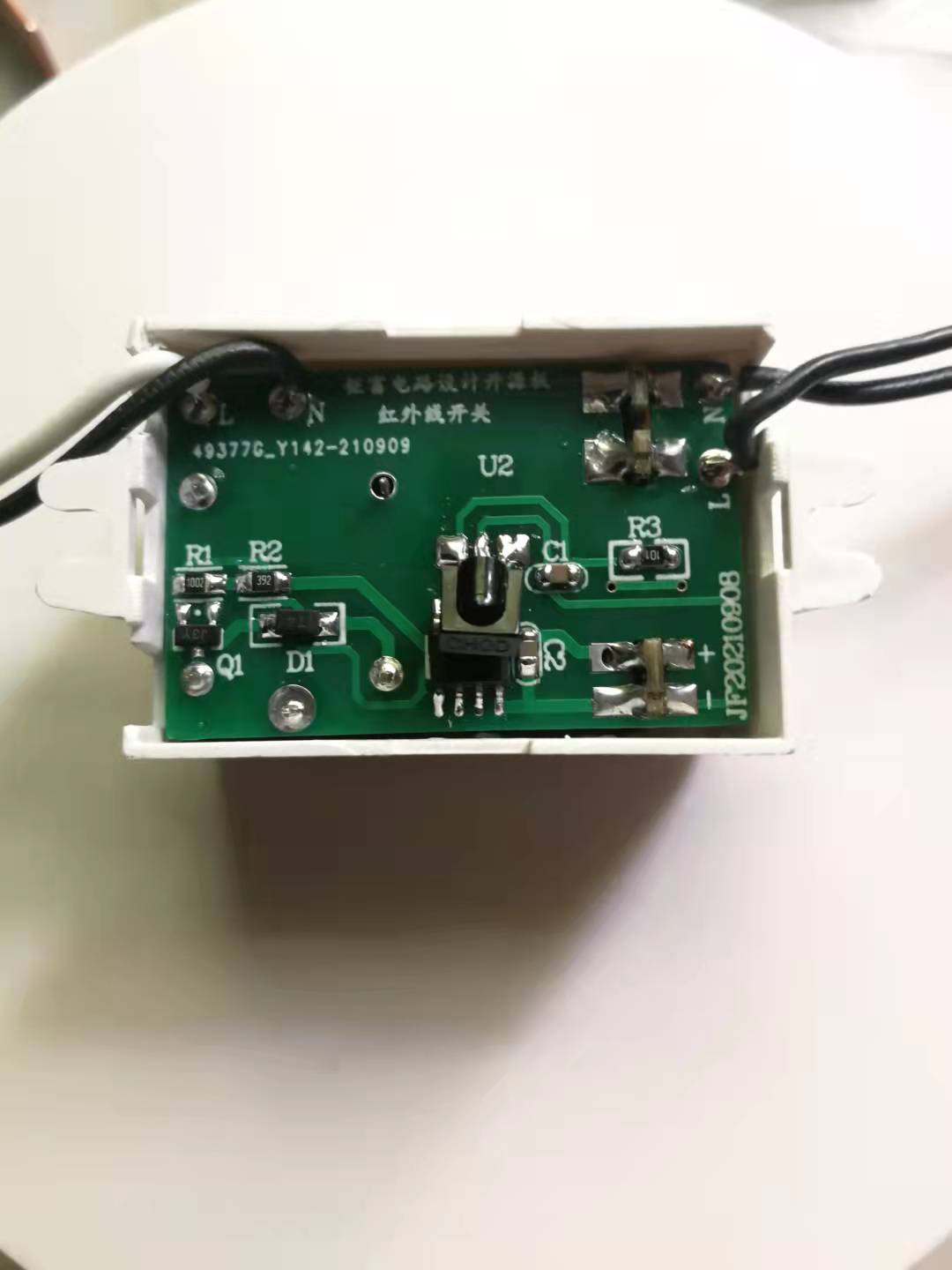

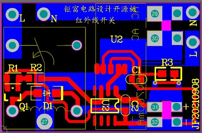

经济型红外遥控开关制作
所用材料:  JFZM8P150TSL  8脚单片机 1个
                    AC/DC   220V TO  5V 电源模块1个
                    SRD-05VDC-SL-C 继电器1个
                    38K 红外线接收头1个
                    J3Y /SOT23  1个
                    101  /0805 1个
                    10K /0805 1个
                    3.9K  /0805 1个
                    100NF /0805  2个
制作出来的实物图如下:
