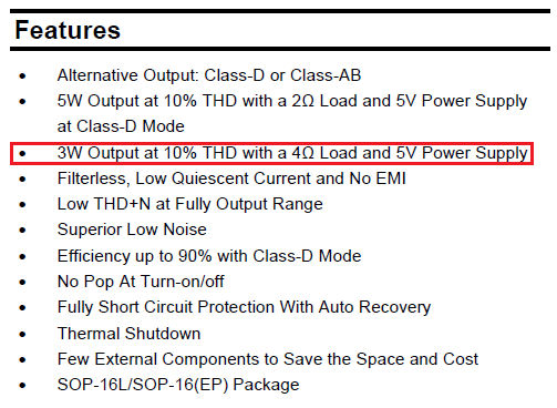

PAM8406功放芯片,配4欧3W的喇叭,合适吗
如题
ID:94031 发表于 2021-9-15 15:34 | 只看该作者
电源5v 配4欧3W的喇叭 合适。
ID:517951 发表于 2021-9-15 17:03 | 只看该作者
喇叭的功率可以比功放的大一些,功放功率不能比喇叭大很多,喇叭很容易放音失真,甚至烧音圈。
