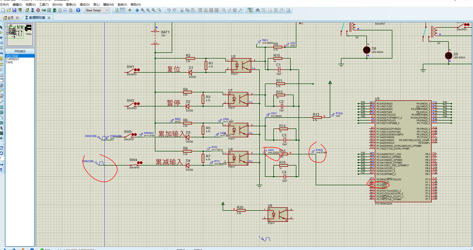

单片机外部中断通过光耦来计脉冲数,但是下面电压不一致?
通过光耦,来计脉冲数,但是下面电压不一致,是什么原因,请大佬解答一下,谢谢、

ID:187802 发表于 2021-9-18 09:56 | 只看该作者
MCU 这个管脚上拉,三极管导通以后CE电压很低,正常的。
ID:10947 发表于 2021-9-18 12:03 | 只看该作者
R10 R12 R14 R16是做什么用,连在一起肯定会互相影响啊
ID:88256 发表于 2021-9-18 18:53 | 只看该作者
这个应该是上拉电阻,不知道是不是楼主忘了没把它接在Vcc上
