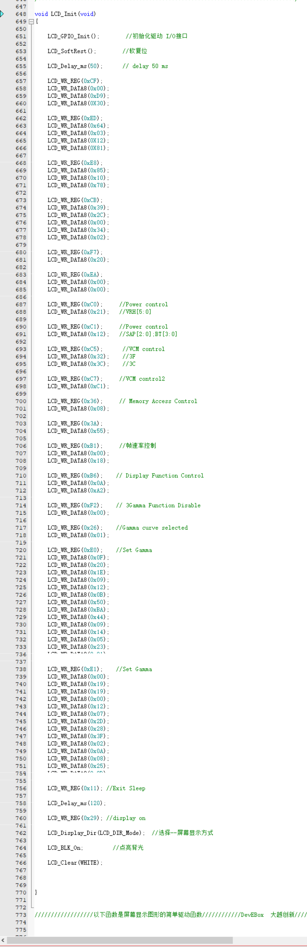

正点原子的TFT彩屏只有在初始化串口之后才可以正常使用,在网上查了资料,说例程在LCD_Init函数里面,用到了printf函数,因为在LCD_Init里面有printf这个函数的使用.如果注释掉,printf就会死机....,解决办法是连printf一起注释掉.可是在LCD_Init找了半天也没有找到这个printf,请求大佬帮助一下

你把你的代码完整地贴上来看看
(不要截图!不要截图!不要截图!)
语焉不详、去头掐尾也是爱莫能助的了。。。

编辑,查找不就找到了么,注释掉这一行
