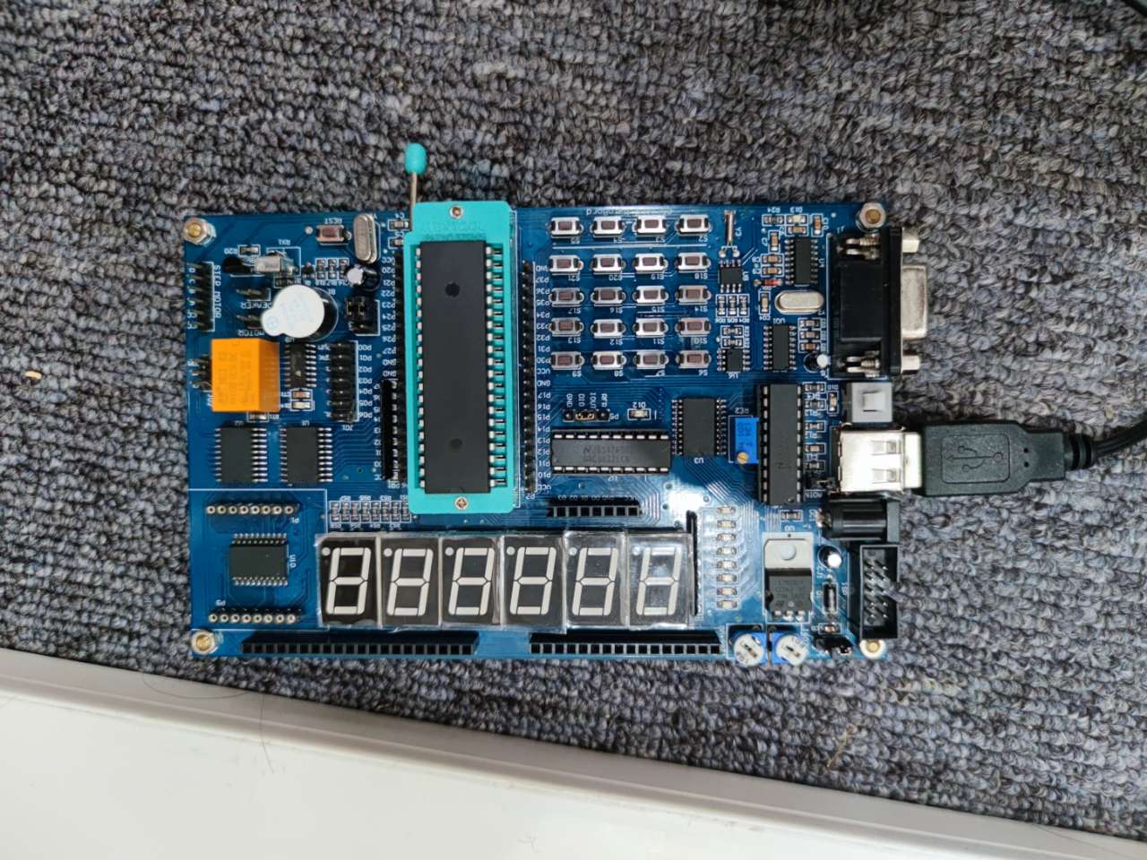

下列程序实现了红绿灯的数码显示及对应的流水灯显示,但是没有实现在黄灯等待时间内流水灯闪烁,求解答一下,尝试过直接在流水灯下边直接加入延时函数,但是数码管进行了闪烁而流水灯没有闪烁求指点一下。图片为使用开发板,附录为单片机原理图。
