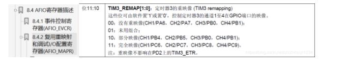

ID:81196 发表于 2021-9-23 16:59 | 只看该作者
定义的时候重映射,而且我觉得要定时器3全部映射,你现在是部分映射,怕是PWM的功能没有启用

ID:936528 发表于 2021-9-23 19:15 | 只看该作者
TIM3的CH2通道部分映射对应管脚PB5,有PWM输出
ID:81196 发表于 2021-9-24 08:43 | 只看该作者
这个可以明确PB5你可进行TIM3的引脚重映射。重映射后的操作参考如下:
