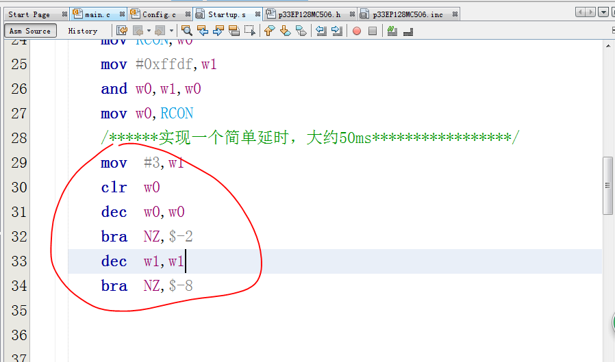

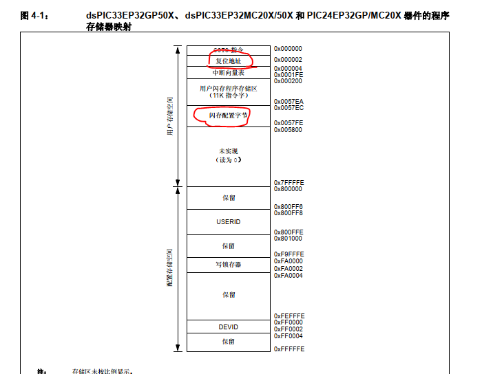

请问dsPIC33单片机芯片在启动的时候,先执行启动文件,还是配置位信息。我认为应该线执行启动文件,因为启动文件是在复位地址处执行的,配置位存放在闪存配置字节中的,复位地址比闪存配置字节靠前。但是编写启动文件中的延时函数的时候,延时时间计算用到的的时钟周期,又是按照配置位的参数指定的时钟,感觉又是配置位被执行设定了时钟,有执行了启动文件。到底是怎么回事呢?
启动文件程序
启动文件程序
配置位和启动文件对应的地址入口
配置位和启动文件对应的地址入口

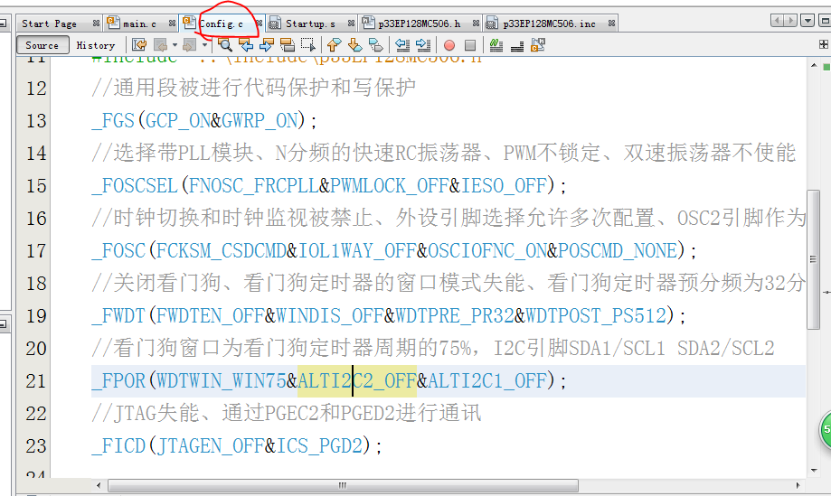

dsPIC33的_FGS(GCP_ON&GWRP_ON)是不是烧写的时候配置的?

我想问的更具体一些,下述的配置寄存器,是烧写的时候就生效了吗?芯片资料上也没说明。
NO.002:dsPIC33EP系列配置位的配置方法
典型的配置寄存器以及寄存器的位,括号中表示寄存器对应的功能:
1、FICD(调试配置):JTAGEN、ICS
2、FPOR(复位配置):WDTWIN、ALTI2C2、ALTI2C1
3、FWDT(看门狗定时器配置):FWDTEN、WINDIS、PLLKEN、WDTPRE、WDTPOST
4、FOSC(振荡器配置):FCKSM、IOL1WAY、OSCIOFNC、POSCMD
5、FOSCEL(振荡器选择):IESO、PWMLOCK、FNOSC
6、FGS(通用段保护):GCP、GWRP
答:单片机只认识二进制码!!!
所以,你写的任何东东,都是无法直接运行的。必须由平台(KELL)翻译成二进制码。
翻译完成后,还要放在CPU指定的地方(程序存储器)中才能运行。
【dsPIC33……】仅仅是一段文本字符,它须要经平台翻译成二进制码,而后在放入(烧写)程序存储器。之于什么时候配制,先不回答。它是不是配制程序或信息还不知道呢。你要去查【dsPIC33……】的资料,先了解它是干什么的。

因为我的想在启动文件中编写延时函数,计算延迟时间需要知道它的时钟周期。如果配置位的信息先于启动文件执行,那么时钟周期就按照配置位的配置。否则,时钟周期按照默认的一种配置。

此文件我已经找到答案,在Programming Specification文档中,明确写了配置位的信息是在烧写的时候写入的。所以说配置位的信息是先于启动文件执行的。

因为我的想在启动文件中编写延时函数,计算延迟时间需要知道它的时钟周期。如果配置位的信息先于启动文件 ...
启动文件中加延时?
在主函数中第一个语句加延时不就可以了吗?不就是相当开机延时吗?为什么要放到启动文件中呢?
PIC33是一个16位的单片机,现在8位单片机都不想用汇编了,你还打算在16位单片机用汇编?
只要定义了系统时钟,PIC的编译环境我记得是有延时函数可以直接调用的,精度等同于汇编的

配置位在程序正常执行前就已经把单片机的状态给配置好了。
