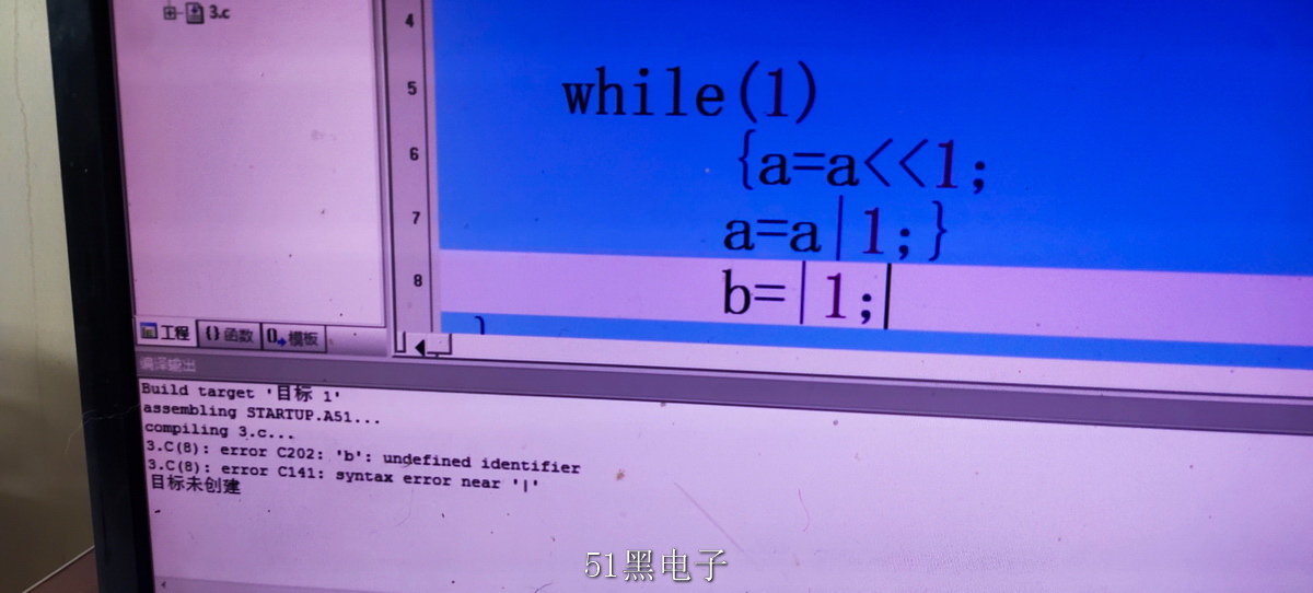

     今天准备用keilv4敲点程序,可是按位或赋值运算符在编译的时候总出错误,我按6 7行的写法没问题,按第8行写法就不行,求各位大神指教一下我该怎么敲,究竞是哪些地方出了问题
ID:881715 发表于 2021-9-27 09:07 来自触屏版 | 只看该作者
第8行分号后是鼠标的光标在这说明一下

第八行的写法是b|=1
ID:935919 发表于 2021-9-27 10:40 | 只看该作者
是 b |= 1
第6行也可以写成  a <<= 1
ID:236035 发表于 2021-9-27 10:42 | 只看该作者
=| ,没这个运算符。
ID:359272 发表于 2021-9-27 10:47 | 只看该作者
你“b”没有定义
ID:405850 发表于 2021-9-27 10:50 | 只看该作者
编译器不知道第八行你要跟谁 | 1; 第七行编译器知道新的a是旧的a | 1。 这就是基本语法而已,不要纠结这种

语法错误:
正确写法:b|=1;等同于 b=b|1;
ID:94031 发表于 2021-9-27 11:25 | 只看该作者
b 没有声明。
ID:883242 发表于 2021-9-27 13:43 | 只看该作者
变量要先定义后使用。另外你这段代码即便能编译通过,也是毫无意义的。

至于运算符为 “|=”,而不是“=|”
要么 “b |= 1;” 要么“b = b | 1;” ,兄弟二合一就不对了
