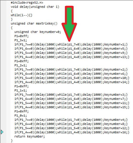

单片机C语言程序输入的是大写P,为什么编译的时候变成小写p了呢?
各位大哥求教

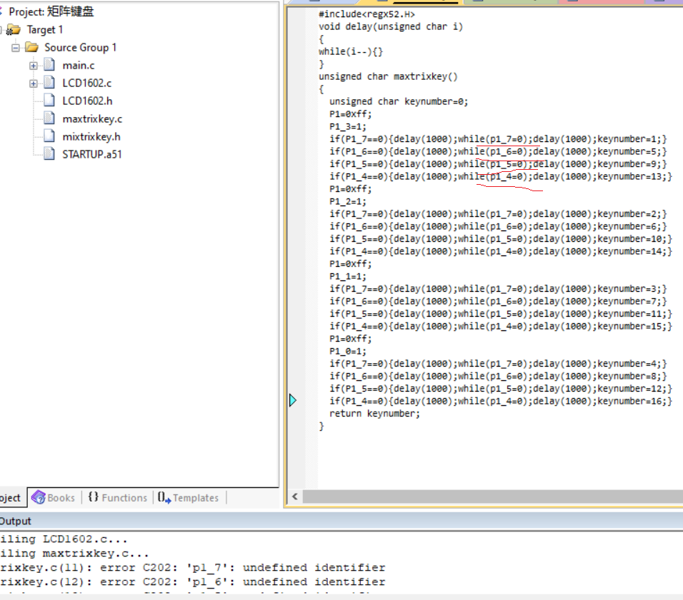

ID:883242 发表于 2021-10-3 17:11 | 只看该作者
happy2058 发表于 2021-10-1 22:14
没有定义变量或者定义出现错误
while (p1_7=0);这里有问题,=号是赋埴。你是里是比较。
要养成写while(0==P1_7)的习惯就不会犯错了。

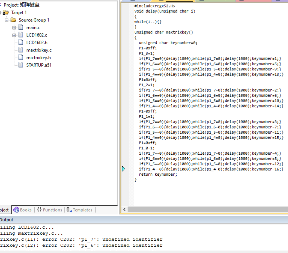

ID:401564 发表于 2021-10-3 16:59 | 只看该作者
地板已经告诉你答案了,你压根就没有定义过
P1_7..........
你得先
sbit P1_7=P1^7;............
底下那些只是一个提示信息而已,跟实际的代码没有关系
在提示自信中Keil函数名全是大写的,....
ID:734017 发表于 2021-10-1 22:14 | 只看该作者
没有定义变量或者定义出现错误
ID:161164 发表于 2021-10-1 22:10 | 只看该作者
你确认这是大写?
ID:88256 发表于 2021-10-1 19:29 | 只看该作者
不是大写变小写的问题,你把错误提示翻译一下就知道了,它是告诉你P1_7等没有定义,你可以打开你的头文件看看,就知道I/O不是这样写的,你的写法不符合头文件的定义,自然会报这个错误
ID:94031 发表于 2021-10-1 18:45 | 只看该作者
错误显示你没有声明p1_7 ... 等。
ID:94031 发表于 2021-10-1 18:42 | 只看该作者
你如何证明“你输入的是大写P”。
ID:624769 发表于 2021-10-1 18:33 | 只看该作者
如上图,你自己写的小写,你自己不知道么???
ID:831673 发表于 2021-10-1 18:21 | 只看该作者
sbit P1_7=P1^7;
sbit P1_6=P1^6;
sbit P1_5=P1^5;
sbit P1_4=P1^4;
你各个引脚都没定义就直接用了。和大小写无关。
