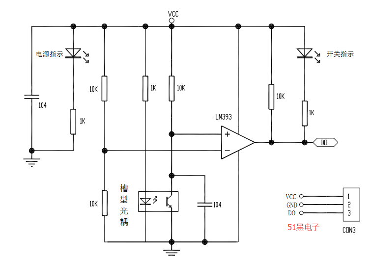

LM393电机测速传感器模块程序及使用说明
  1. /******************************************
  2. 传感器触发测试
  3. 单片机:STC89C52
  4. 波特率:9600
  5. *****************************************/
