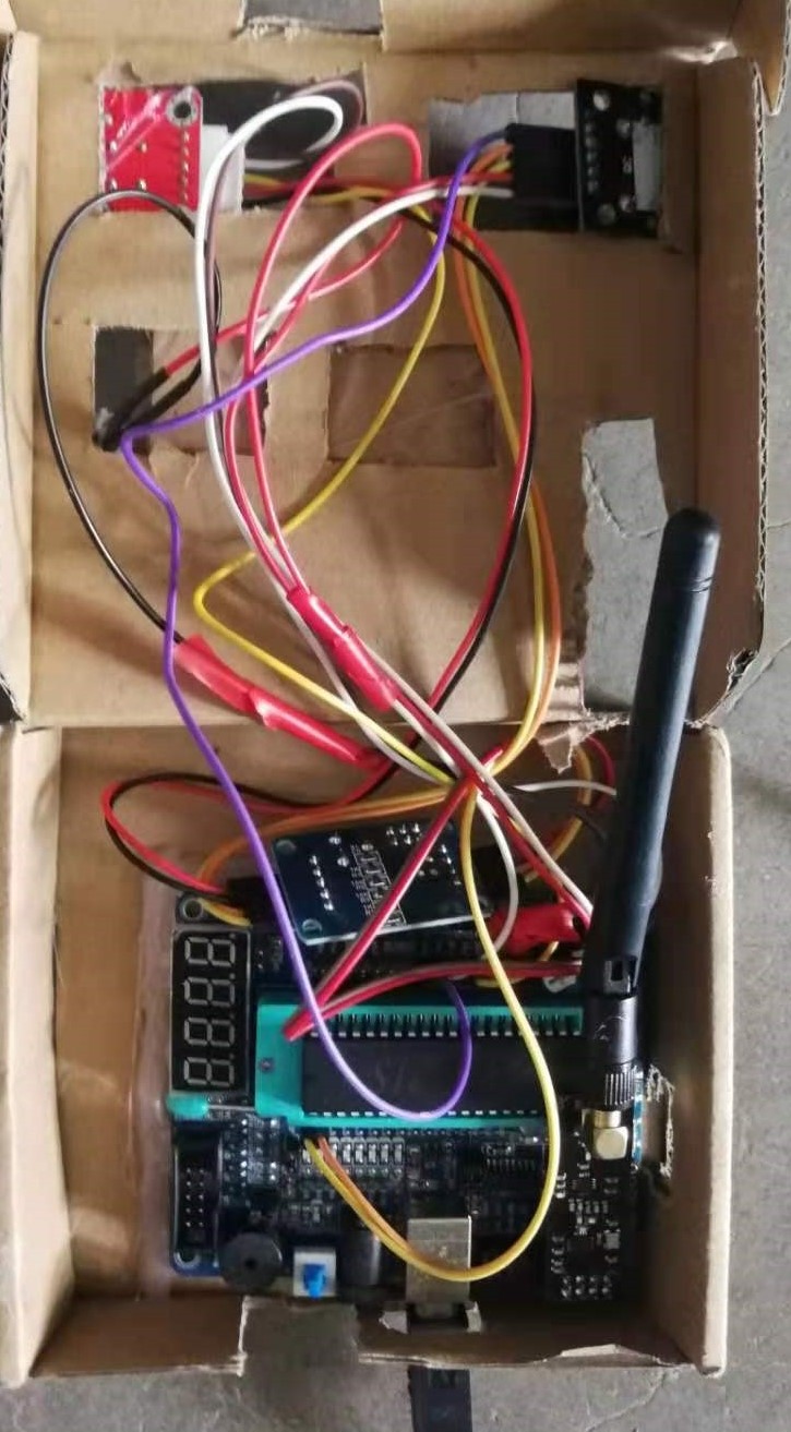

       楼主在大学里闲得无聊做的遥控2.4G小车的遥控器,用的单片机是KR51单片机,现在不是很常见,但是对于一个学生党足够做点在大学期间不后悔的作品了;
制作出来的实物图如下:

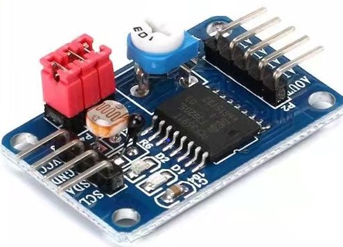

下面介绍一下现在所需的材料,首先该款51单片机并不搭载AD转换芯片,所以得需要另配模块,我所用的即是PCF8591模块,如下图;
推荐买上图这种的,因为我用过其他种类的pcf8591,多多少少都是程序上不支持,而且该模块可以检测4路AD信号,对于需要做两路控制的遥控器就可以满足条件,话不多说,直接上pcf8591用LCD1602显示程序,我的程序只适用于KR51单片机,需要改程序的根据自己实际需求修改即可;
