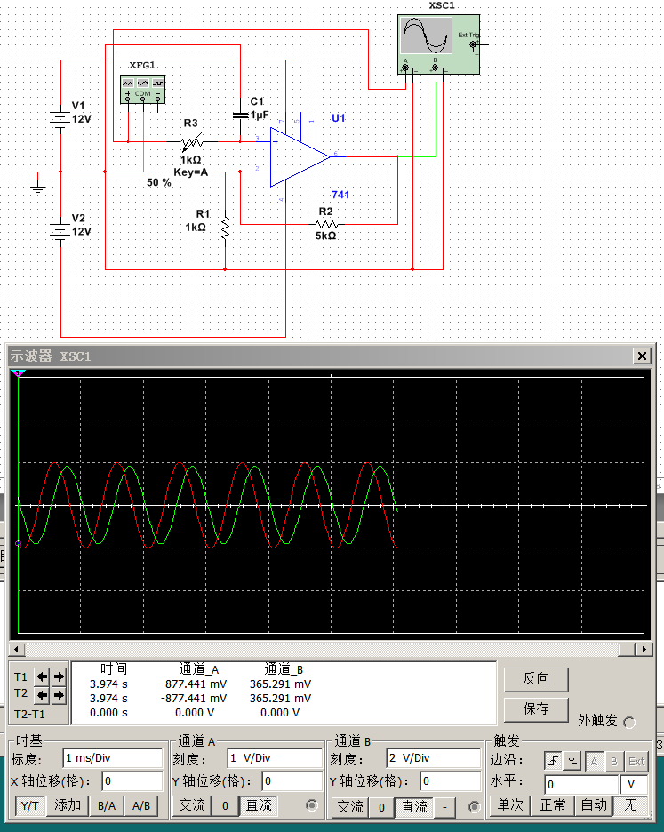

对锁相环了解甚少。。但又感觉锁相环啥都能做。。。请问各位大佬锁相环能用作移相器吗,具体来说能用ADF4002做一个可调的移相器吗

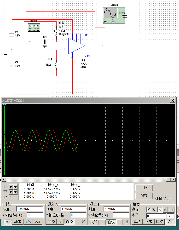

其实就是想做一个程控移相器的电路,移相最大0到180或者0到90就行,用数字电位器配合普通移相电路很难实现这一要求,大佬有什么思路吗

其实就是想做一个程控移相器的电路,移相最大0到180或者0到90就行,用数字电位器配合普通移相电路很难实 ...
给你两个参考: 0-90移相.png
