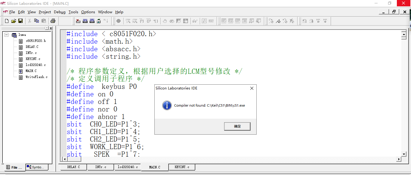

我安装了IDE.EXE 和silicon laborator ide 编译时出现错误,网上好像说C51没有安装到IDE里,请大神指点一下,我目前安装的是keil4
ID:94031 发表于 2021-10-8 19:34 | 只看该作者
找到 c51.exe 放到警告提示的目录里。

可以编译,但是编译结果是所有的变量都没有定义,比如这个
G:\LK-3200Lmcu090422\LKmcu090422\MAIN.C(13): error C202: 'P1': undefined identifier
G:\LK-3200Lmcu090422\LKmcu090422\MAIN.C(19): error C202: 'P3': undefined identifier
等等,但是用IDE软件编译 就没有问题,能编译成功。我刚刚把IDE编译问题解决了,A51.EXE和C51.EXE的路径设置一下就好了。想问一下,为什么用KEIL编译时会出现这个未定义问题。

用keil编译要设置一下头文件路径。
