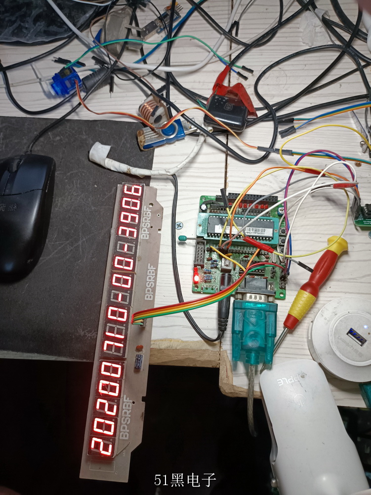

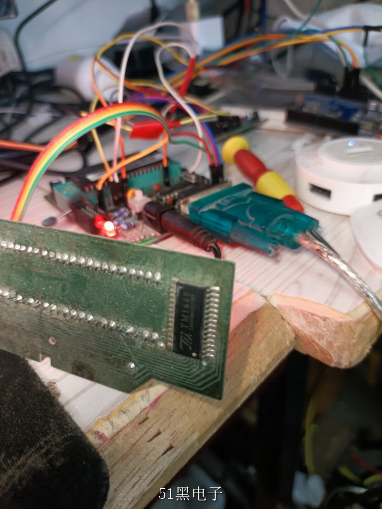

用电子秤上是led数码管显示ds1302时间数据。用逻辑分析仪了解大概协议之后改写了lcd1602液晶显示的代码。成功运行。数码管最后两位显示秒。
