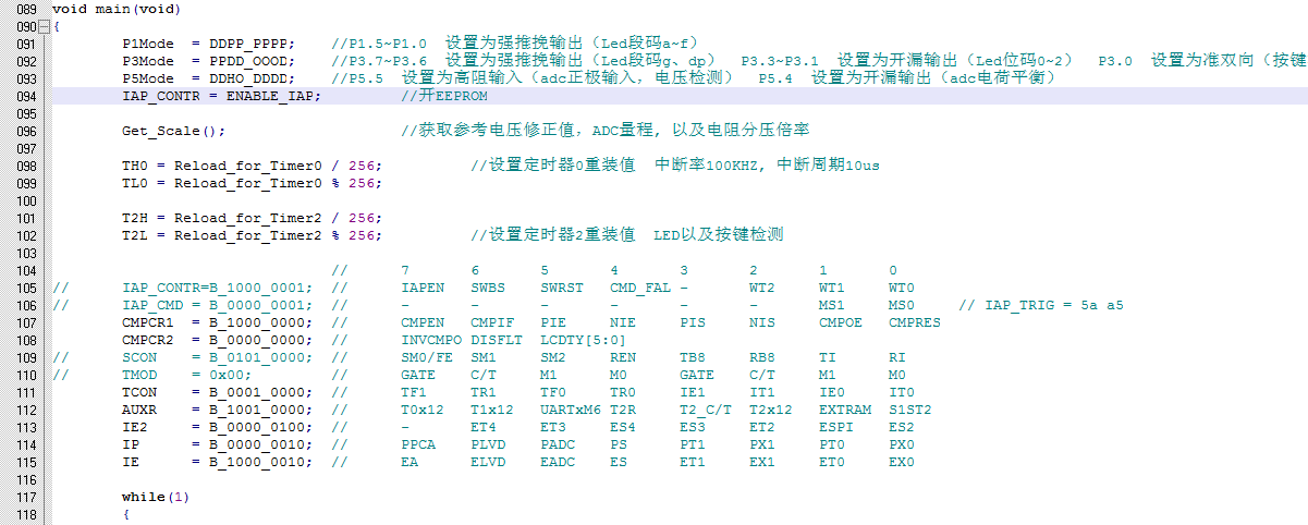

ID:624769 发表于 2021-10-9 13:59 | 显示全部楼层
wifen 发表于 2021-10-9 13:09
这样啊,可能只是为了程序看上去简洁逻辑性更强吧
只是看上去,真正为了程序简洁的话,我一般连EA = 1都不会用,直接是IE = ??
看有些人 一个寄存器 反复的 &=   |= 的,看得脑壳疼,关键是,一个寄存器,在这个初始化子函数里操作一下,那个初始化子函数操作一下,看上去好像逻辑很清晰,每个功能的初始化分门别类,但是,宏观上看起来就会很累,所以我一般主程序里所有寄存器统一设置。
如下:
别人怎么看,我不知道,至少事隔多年,回头自己看自己的程序,While(1) 前面的一扫,基本知道自己的程序要用哪些功能,是不是方便移植到另一款单片机,一目了然。

ID:23640 发表于 2021-10-9 16:44 | 显示全部楼层
看有些人 一个寄存器 反 ...
独立成模块控制的好处是方便维护和下一任程序员修改,当然如果你的程序只用这一次就不用考虑模块化了,分多个子函数是要浪费点时间的。

远不如,
IE = 0x8f;  来的简洁。
而要做到简洁加直观的话……
IE = B_1000_1111;   就能达到要求了。
