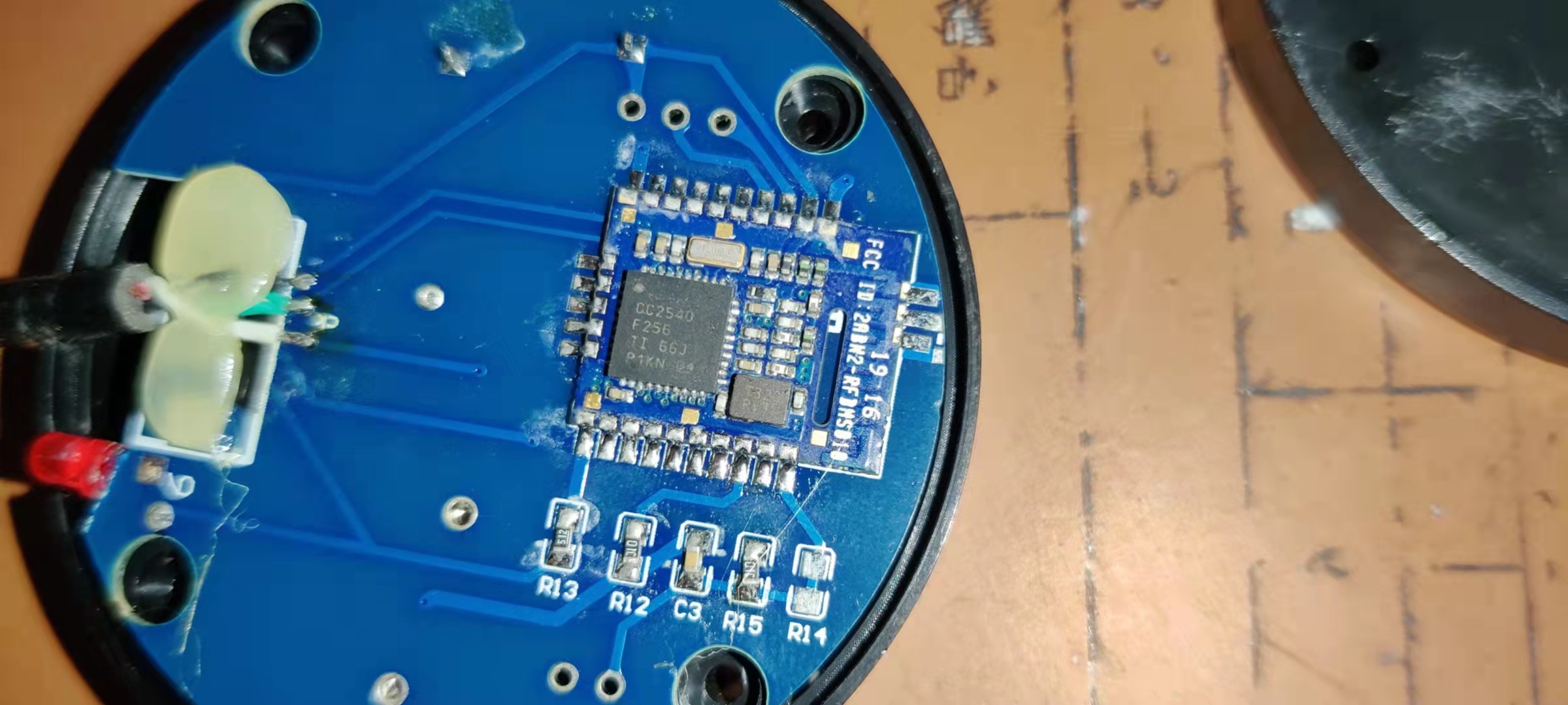

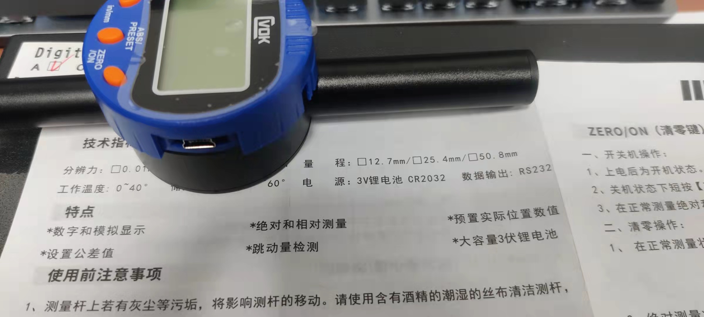

最近想从数显千分表中直接读取数据,仪表的参数里写着仪表用3V纽扣电池,数据接口为RS-232,无其他说明了,我是新人不懂这些,想问下这个RS-232口是必须连单片机还是和可以直接和电脑的串口连接?
这块表还带有一个单独的蓝牙模块与其连接,实现手机读取数据
我现在想直接电脑读取数值,请问应该怎么办?

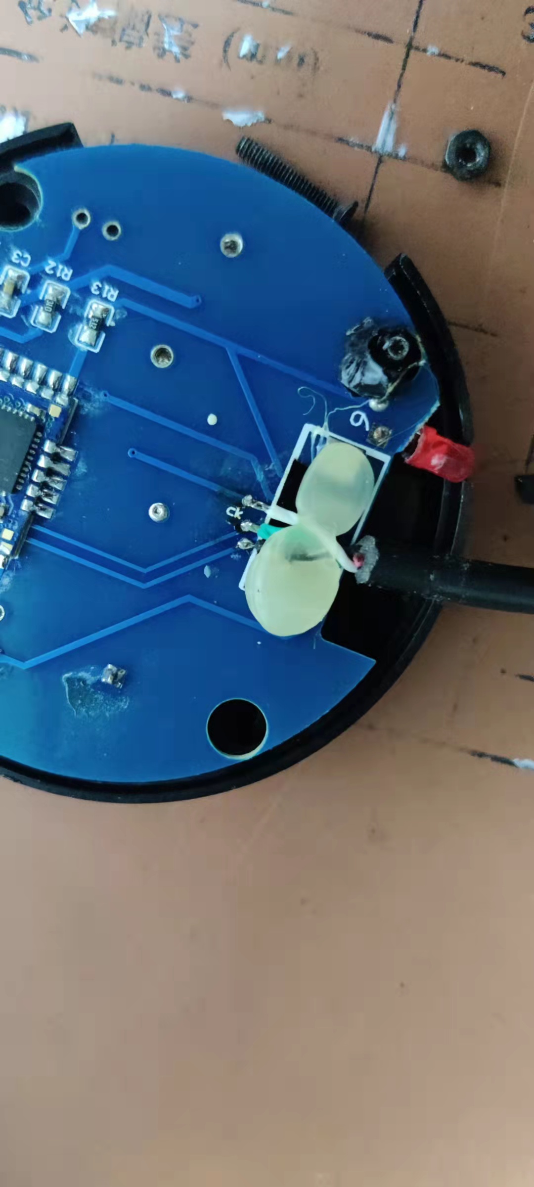

RS232是个标准与任何标准232可直联,与单片机直接连的是TTL电平。
谢谢,之前千分表直接与蓝牙发射器相连,应该也算是单片机(上面第三张图片),按理说应该是TTL电平
