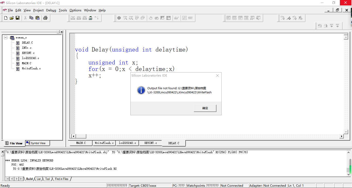

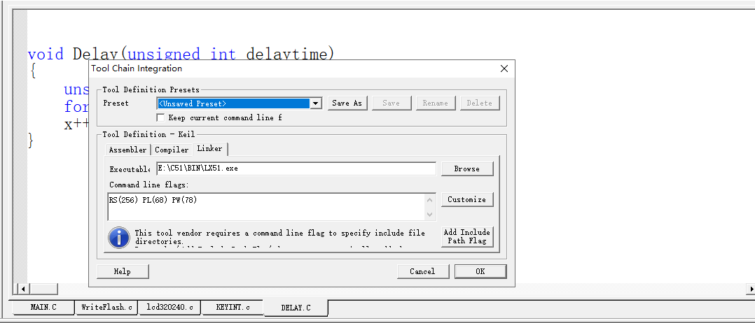

IDE编译错误:output file not found,求解
编译出现错误,是不是设置问题。
ID:752974 发表于 2021-10-12 15:21 | 只看该作者
这种情况多数是编译后的文件存放路径问题。处理一下就可以了。
ID:883242 发表于 2021-10-12 15:54 | 只看该作者
换8.3格式的目录试试,8个英文字母的名字加上.和3个英文字母的扩展名。
