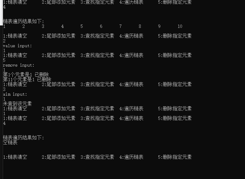

原创 控制台测试链表程序-C语言指针练习的好例子
C语言源程序:

  194. {
  195.         printf("1:链表清空\t2:尾部添加元素\t3:查找指定元素\t4:遍历链表\t5:删除指定元素\t6:指定位置数据更改\t\n");
  196. }
  197. int main()
  198. {
  199.         unsigned char testCategory;
  200.         if (ListCreat(&uartListHead, 10) == 1)
  201.         {
  202.                 printf("list creat succes!\n");
  203.         }
  204.         while(1)
  205.         {
  206.                 InitPrnt();
  207.                 scanf("%d",&testCategory);
  208.                 FnucHandleTask(testCategory);
