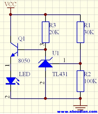

锂电池低于3V,报警,用哪个电路功耗最小。

找个合适的电压监控IC这这些电路简单多了
ID:971917 发表于 2021-10-14 09:53 | 只看该作者
最后一个
ID:123289 发表于 2021-10-14 09:50 | 只看该作者
很简单的事,你把每个支路的电流加加不就是答案吗?
ID:965325 发表于 2021-10-14 09:20 | 只看该作者
楼主,直接用HT7033(3.3V截止)或者HT7027(2.7V截止),功耗极低,比自己设计电路方便多了。
ID:709761 发表于 2021-10-14 08:51 | 只看该作者
图4 中LED为什么放在发射极,没加限流电阻
ID:777834 发表于 2021-10-14 08:37 来自触屏版 | 只看该作者
最后一个图电压正常时可能LED会微亮,
ID:154281 发表于 2021-10-13 22:27 | 只看该作者
最后一个,或者直接用个低功耗的单片机做
