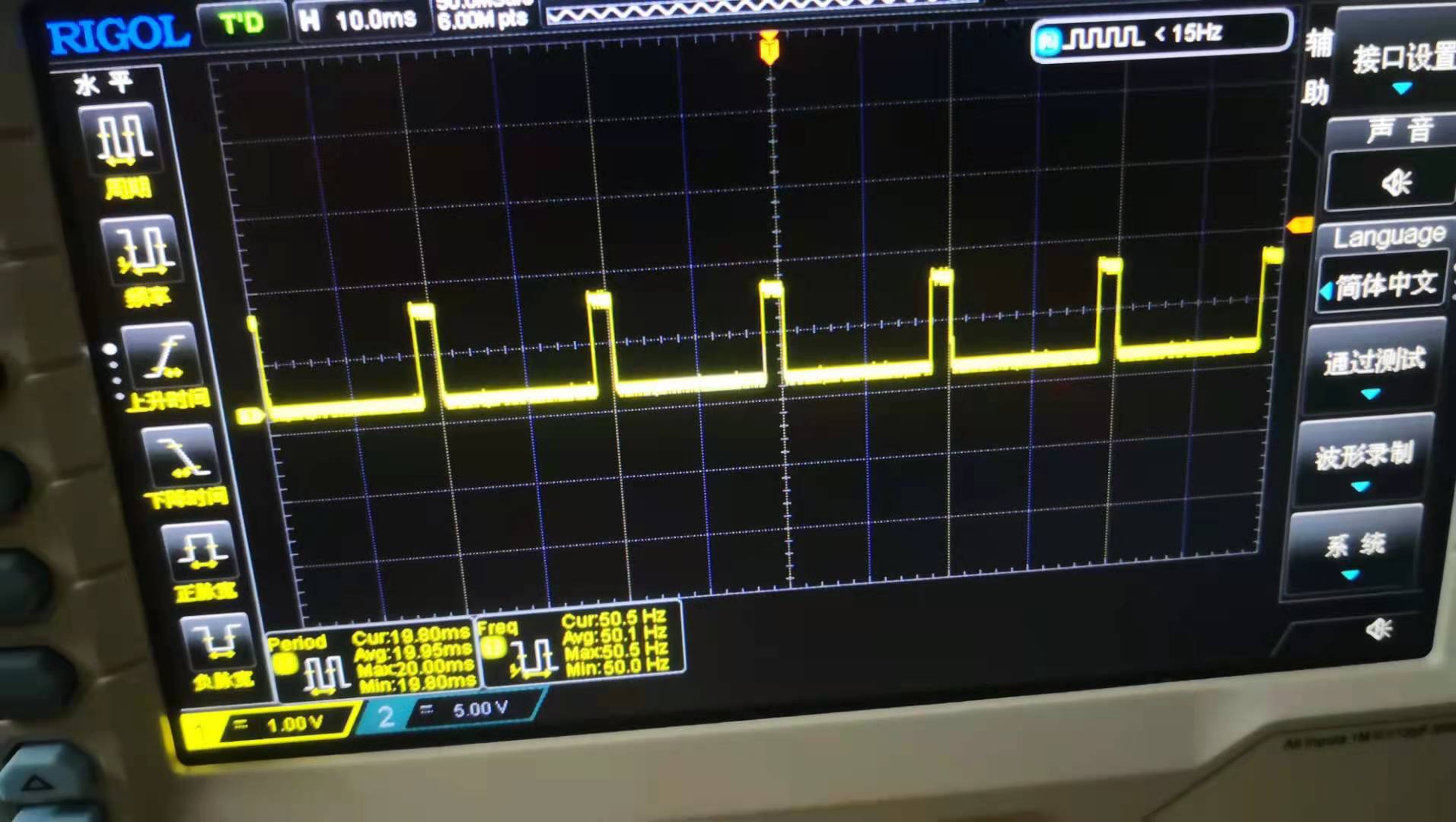

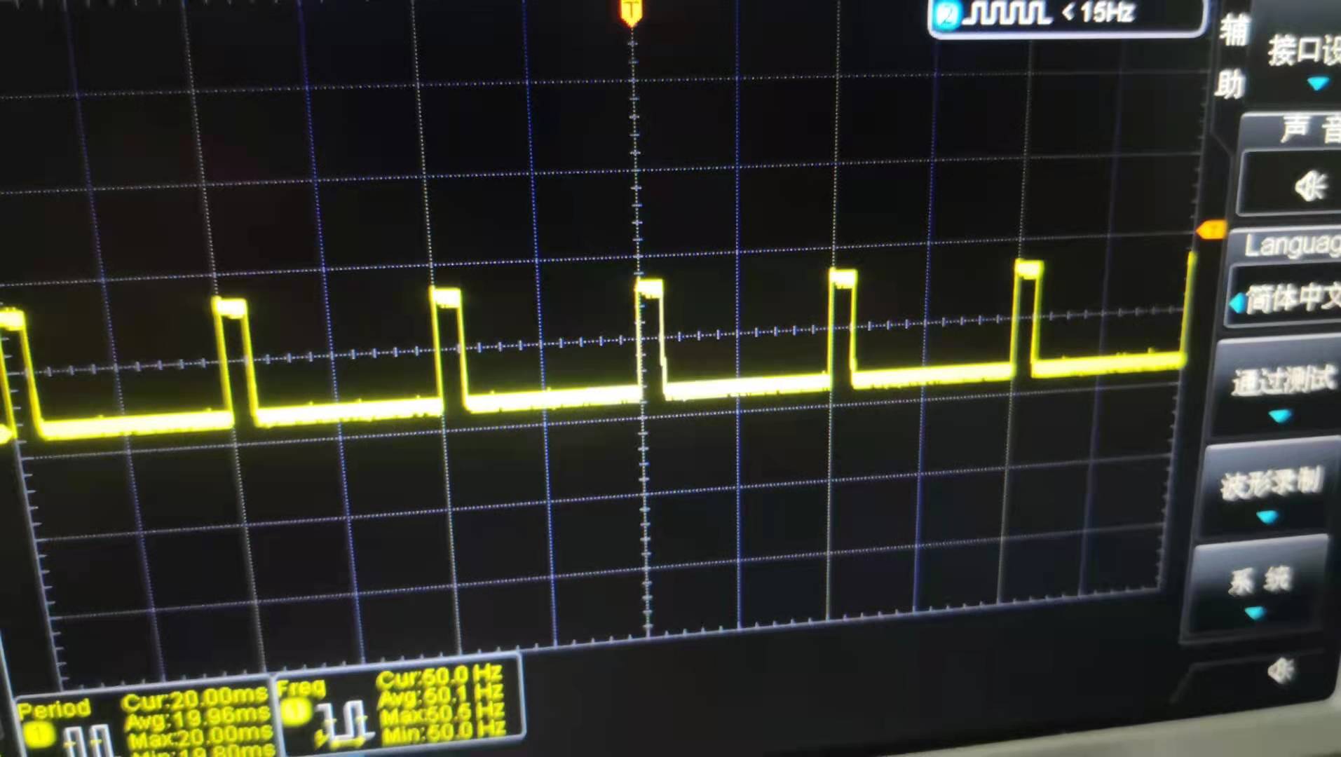

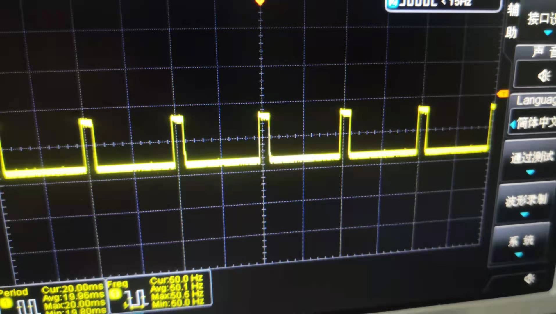

8F2K16S2单片机 内部24M   别人的硬件,自己写的程序,输出P1.0 推挽,他原来那个频率,占空比和我这个一样,但是没有移动
unsigned char PWMCounterSATAT[50]={0,12,16,20,24,28,32,36,40,44,48,52,56,60,64,68,72,76,80,84,88,0};
unsigned char PWMCounter=0;
uchar ul=0;
void Timer0()      /
        AUXR &= 0x0f;                        //1T
        AUXR |= 0xc0;
        TMOD &= 0xF0;           //16位自动
        TL0 = 0xA0;                //400US
        TH0 = 0xF6;
    ET0 = 1;
TR0 = 1;
void InterruptTimer0() interrupt 1
   if(facecare)
        TimeCounter++;
        if(TimeCounter==5000&&bubble_satar)
                bubble_satar_lock=1;
        if(TimeCounter>=10000)
                if (bubble_satar)
                TimeCounter=0;
                Time_start=1;
   if(ul_satar)
                PWMCounter++;
                if(PWMCounter<=PWMCounterSATAT[ul])
                        PWM=1;
                else PWM=0;
                                if(PWMCounter>=200)
                                        PWMCounter=0;

1、在什么地方它移动了?
2、从哪里移动到哪里了?
ID:401564 发表于 2021-10-15 23:50 | 显示全部楼层
它不可能是定在那不动的
示波器的采样率和时基决定了它显示的位置,当这两者和PWM的频率不成整倍数关系的时候,显示的位置左右跑动是正常的
频率和占空比不变就行了

老哥,我知道他为什么会移动了,我串口1占用时间太长了
