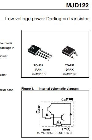

用51单片机驱动MJD122控制一个12V的电磁阀,如图所示的,现在发现不加下拉的1K电阻就能工作 只是单片机通断电会误触发,加了下拉电阻后电路不工作,麻烦各位大佬指点一下问题出在哪里,谢谢

通电误触发应该前面加一个三极管反向,你加下拉如果可以解决通电误触发问题,那么一定不可能正常工作。

是的,现在就是加下拉就不工作了,板子上的电磁阀比较多如果加三极管的话成本会增加,有没有其他好的办法,换管子或者程序调整呢

R45改10K~20K
ID:94031 发表于 2021-10-16 14:59 | 只看该作者
应该基极加上拉10k电阻到+12v,不要加下拉R45.
ID:94031 发表于 2021-10-16 15:33 | 只看该作者
基极加上拉10k到+12v,不要R45下拉,R45改为360欧。
ID:614960 发表于 2021-10-17 22:00 | 只看该作者
试过改为10K  电路能工作 不过单片机通断电还是会误触发电磁阀

用的是什么型号的单片机?上电时IO不要设置成强推挽。系统稳定后再设置IO强推挽模式。
或者把驱动电路换成P-MOS,驱动端加上拉电阻,单片机输出低电平时导通。

R45改大点,三极管换NMOS,应该不需要复合管。

ID:849913 发表于 2026-5-1 19:43 | 只看该作者
