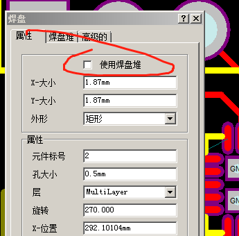

protel 99se里的焊盘堆是什么意思。
和普通焊盘有什么区别

ID:213173 发表于 2021-10-15 20:36 | 只看该作者
因字体选择较大,显示不完整。此功能是“使用焊盘堆栈”。系统默认的是顶层、底层和中间层焊盘尺寸相同,选择使用焊盘堆栈可以任意编辑此焊盘在各层的不同尺寸。
