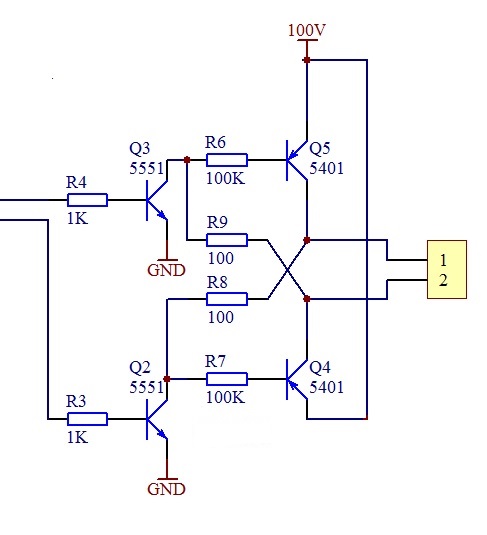

假设我已经有一个1MHz,3.3V由单片机产生的方波, 100V的高压与-100V的低压。然后我想用这个方波控制两个MOS管交替导通使方波变成+100V -100V的双极性方波,想问一下应该如何进行连接?
ID:57657 发表于 2021-10-16 20:56 | 只看该作者
可以使用H桥控制,具体要看方波接什么负载。
ID:856766 发表于 2021-10-16 21:56 | 只看该作者
负载是要接超声探头的,电流应该是毫安级很小
ID:582276 发表于 2021-10-16 22:28 | 只看该作者
驱动超声探头如果功率不大的话,可以考虑用三极管推动变压器进行升压。

ID:856766 发表于 2021-10-17 01:09 来自触屏版 | 只看该作者
wulin 发表于 2021-10-16 23:12
我想了下这样好像不太行,超声探头一端连接的屏蔽层是必须接地的,另一端来承受100和-100的电压。
