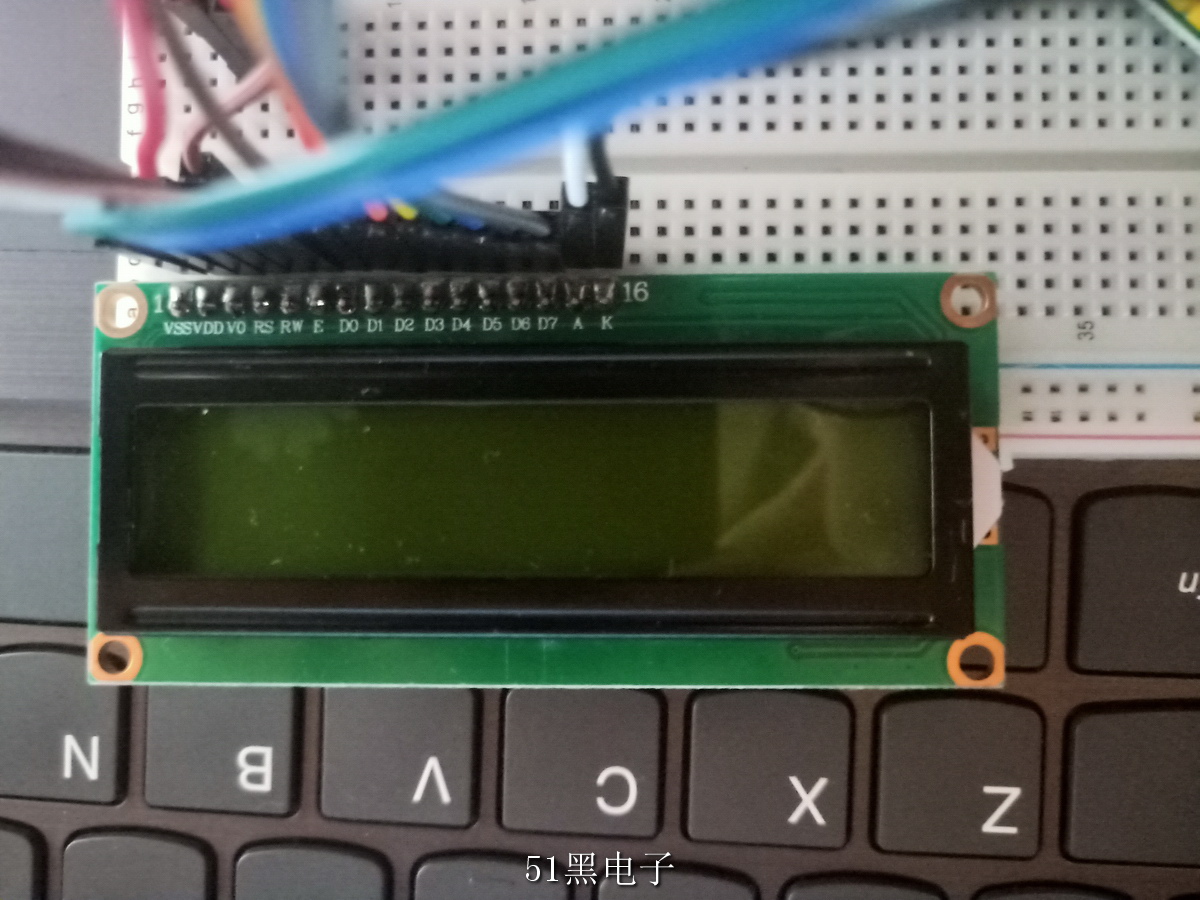

求助大佬,LCD烧录后,只亮,不显示字符,程序在proteus上可以仿真
ID:967439 发表于 2021-10-18 08:49 来自触屏版 | 只看该作者 回帖奖励 |倒序浏览 |阅读模式
启动电源开关的瞬间会有lcd屏幕一半的方格显示,电源启动后就不见了
D0到D7是接单片机p00到p07 ak接正负,rs,rw,en分别接p10,p11,p12,vo接了个可调电阻

得根据程序去调试
ID:429003 发表于 2021-10-18 10:26 | 只看该作者
首先确保线路连接是的正常,再着proteus仿真过程是无视了硬件操作延迟的!屏幕操作相关IO控制过程加上一些延时试试看(rs,rw,en)。

你好,我是根据这个去烧录的,烧录结果不会显示出来

你好,我是用这个文件烧录的,里面有延时,自己加上延时还是一样,没有结果

又或者是不是辉度调节问题!!! 你调节可调电阻再试试!

lcd1602的v0上有用个变阻器,调节,还是没多大变化

放个电路图啊。用的什么单片机都没写。89C52P0口接1602的数据要接上拉电阻。可以烧录只是证明单片机晶振正常了,复位正常了。其它的什么也说明不了。多看看关于1602的别人写的程序里的初始化部分。晶振的频率是不是和程序一致。背景灯都不亮说明电路还是有问题。不要用电脑仿真了。浪费时间。

看你图片上的液晶管脚丝印上有标着V0,这个通常是液晶的负压,调节它的大小可以改变液晶显示的对比度(不是亮度)。如果没有这个电压一般带负压的会没有显示。不知你的液晶有没有负压输出。如果没有就要自已做一个负压电路来驱动了。最好查一下你这个液晶的手册
