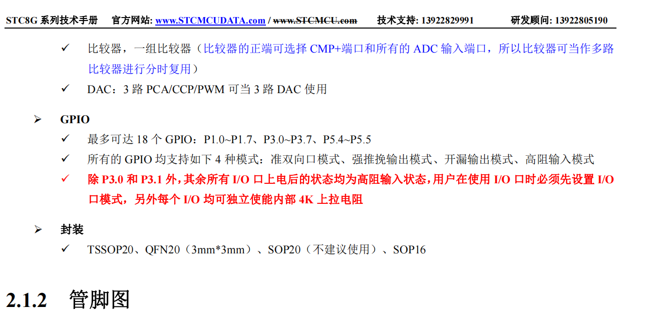

具体请看图里的红字。
ID:956872 发表于 2021-10-21 22:45 来自触屏版 | 只看该作者
npn 发表于 2021-10-21 19:58
具体请看图里的红字。
高阻输入状态是属于低电平吗?还是?
ID:401564 发表于 2021-10-21 23:06 | 只看该作者
PEB188 发表于 2021-10-21 22:45
高阻输入状态是属于低电平吗?还是?
高阻一般是作为输入的,少数的情况下,可以作为输出,但一般不这么干的
电流不能流出也不能吸入
可以检测端口电平
可以测量端口电压(如果有ADC又是ADC端口的话)
ID:419909 发表于 2021-10-22 08:28 | 只看该作者
高阻输入状态是属于低电平吗?还是?
按我使用8G系列的经验。高阻状态一般用于ADC输入。按默认就好。如果在要读ADC。但是端口设置为其它方式。则ADC数据就容易出错。或者误差大。如果没有什么特殊场合。已经养成习惯。加一个port_init();
内容就是把所有端口都设置为标准输入输出。后面再根据实际需要。单独设置某个端口工作方式。
