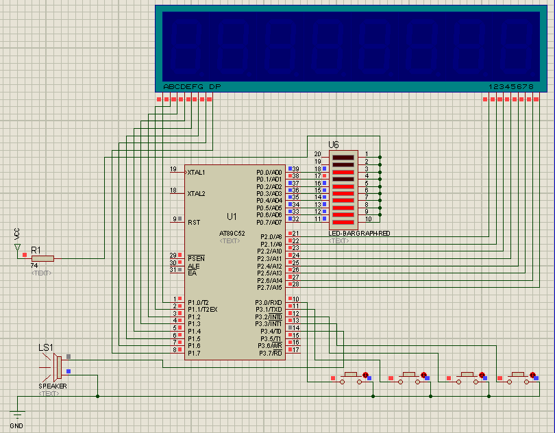

请求大侠:用一个按键来分别控制8个Led灯亮灭,逐1→8灯或者从8→1,方向任意。怎么编程?
ID:624769 发表于 2021-10-19 19:51 | 只看该作者
你先搞明白 1 等于 亮灯,还是灭灯
再搞明白,按键按下 等于 1 还是 0
8个灯,是一个总线,还是分布各处。
电路原理搞清楚了,然后再考虑编程。不然随便给你个程序,你能成功跑起来的概率 约等于0

要看你灯是怎么接的?也就是电路原理

unsigned int p0=0x01;    //这个p是小写
void main()
while(key);    //低电平有效
delay(30);    //延时30ms
if(p0==0x80) p0=0x01;
else p0=p0<<1;
P0=p0;
