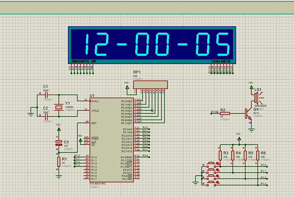

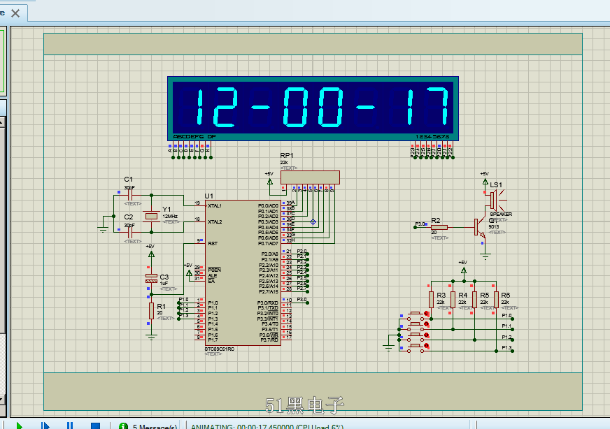

ID:971637 发表于 2021-10-21 15:58 | 显示全部楼层 |阅读模式
数字钟 要求:24小时制时间显示,可随时进行时间校对调整,整点报时及闹钟功能
