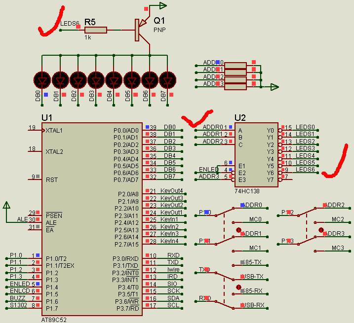

按宋老师的”手把手教51单片机“做仿真时,74HC138未能按书中讲的进行译码,结果LEDS6不能输出低电平,也就无法使PNP管导通,点亮LED。请教各位老师了。

ID:844772 发表于 2021-10-22 15:48 | 显示全部楼层
U2的6拉高,4和5低,试一试

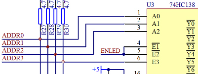

ID:94031 发表于 2021-10-22 16:52 | 显示全部楼层
E1不能和E2接在一起,它俩要求电平是不一样的。

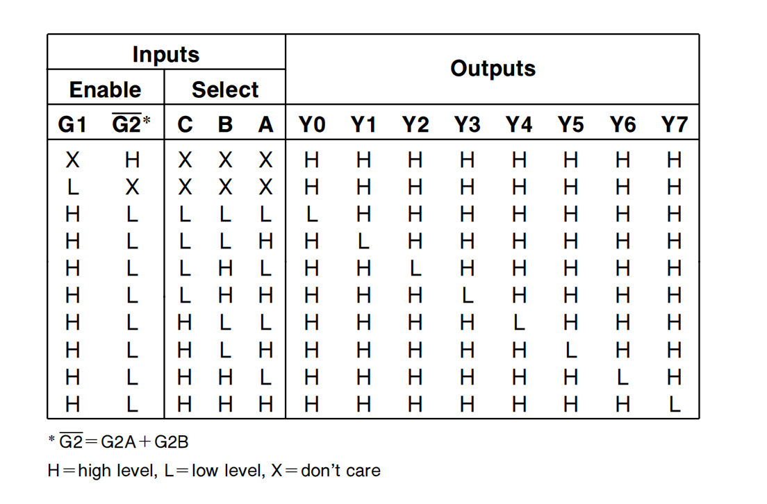

ID:695749 发表于 2021-10-22 19:48 | 显示全部楼层
单片机+74HC138怎么没能译码?
建议:认真学习74HC138
根据这个表可以获得相应输出脚的高低。
ID:678280 发表于 2021-10-22 23:09 | 显示全部楼层
hbcqd 发表于 2021-10-22 19:48
建议:认真学习74HC138
根据这个表可以获得相应输出脚的高低。
这个表“手把手……”书中也有同样的一份,可为什么他书中的插图与书后的附图都错了,是我理解错了?谢谢。
ID:954899 发表于 2022-5-11 15:26 | 显示全部楼层
谁说不能接一起的   你没看资料写着么

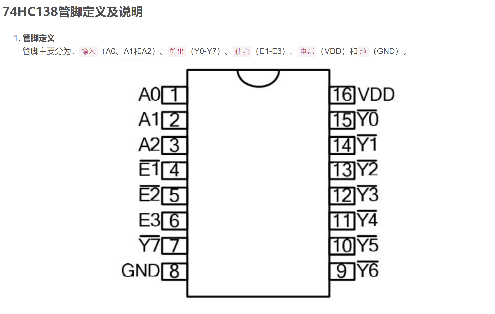

ID:883242 发表于 2022-5-11 16:38 | 显示全部楼层
6脚高,使能。4脚低,使能。
你把6脚和4脚连在一起,结果就是永远无法使能。

ID:883242 发表于 2022-5-11 22:46 | 显示全部楼层
一片一城 发表于 2021-10-22 23:09
这个表“手把手……”书中也有同样的一份,可为什么他书中的插图与书后的附图都错了,是我理解错了?谢谢 ...
书没错,沙发板凳的发言也是对的。唯一错的地方就是你在楼主位画的图。能粗心大意到你这种程度也是很难得的。
ID:656668 发表于 2022-5-13 01:09 | 显示全部楼层
74HC138将3位二进制(A0,A1和A2),译码成8种输出状态,并且一共有8个输出I/O,这8位输出的特点是:互斥(同时只有一位有效)、低有效(低电平表示有效,表示选中)。简单来说,74HC138实现了用3根线选择8根线(8选1)的功能。
