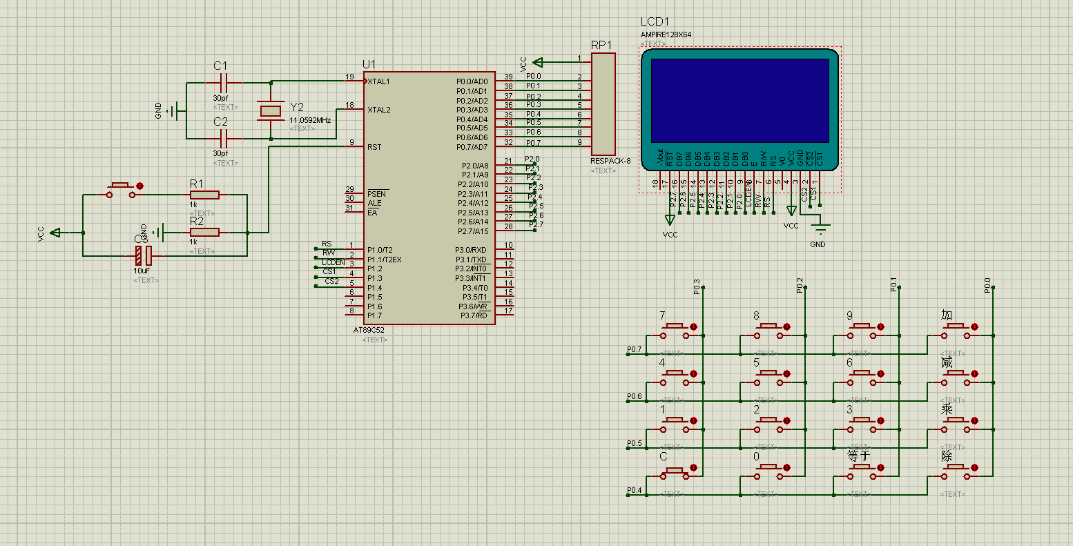

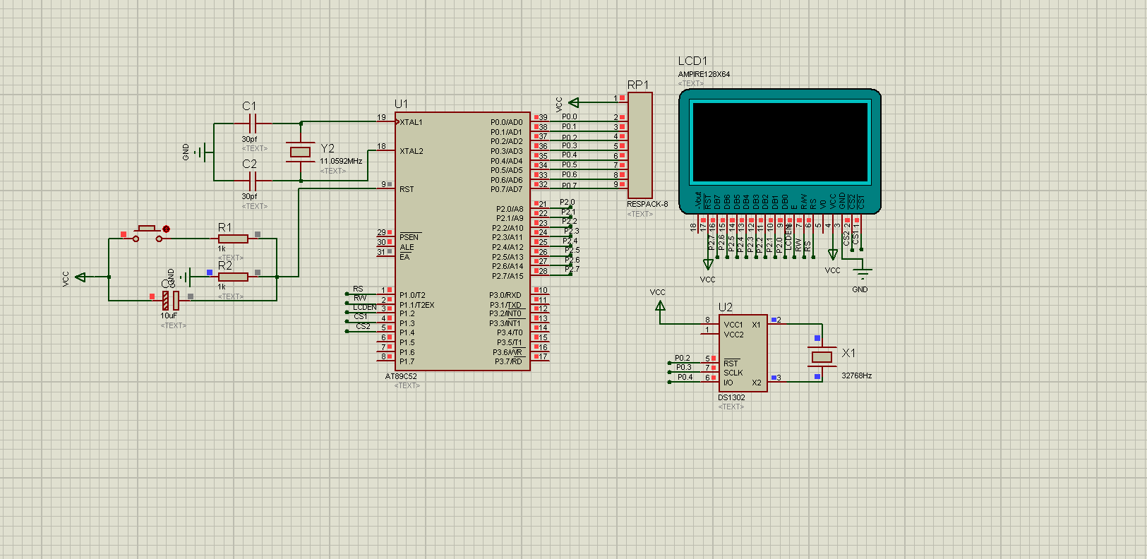

我的一这个51单片机计算器就是这样接线的,你可以看一下,还有一个DS1302时钟的接线图
DS1302时钟
DS1302时钟

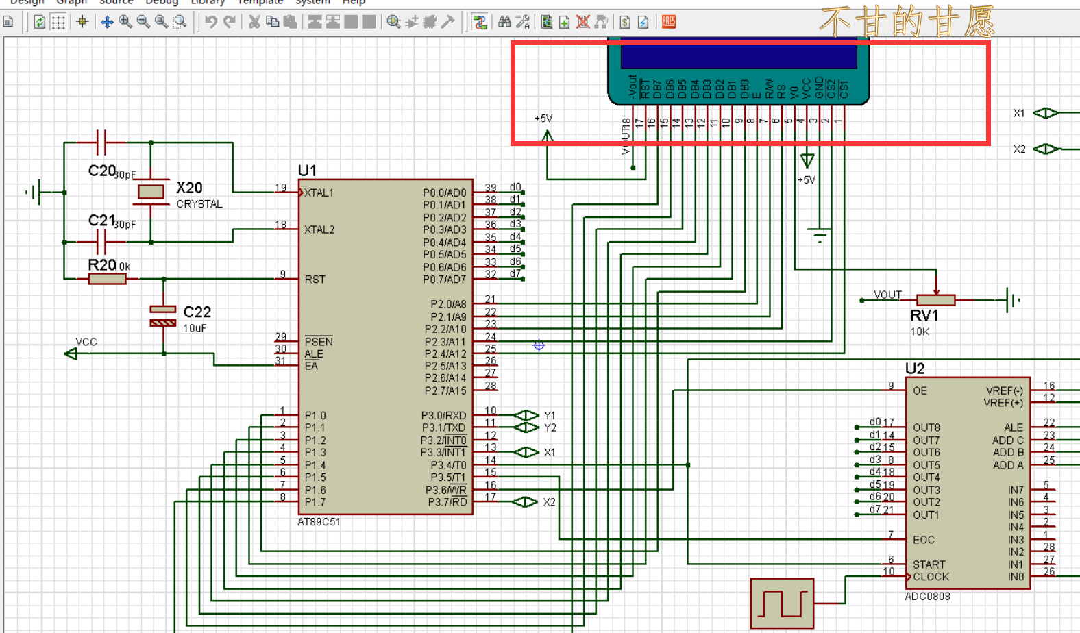

ID:918467 发表于 2021-10-25 14:15 | 只看该作者
一个是仿真图,一个是原理图,可以有大佬帮我看一下吗,12864怎么接
波形检测仪.zip
1.35 MB, 下载次数: 4
main.zip
67.33 KB, 下载次数: 4

ID:918467 发表于 2021-10-26 13:22 | 只看该作者
这个我搞好了,只是12864仿真和现实引脚不一样,CS1和CS2我不清楚原理图怎么接线,你的原理图方便发一下吗
ID:415064 发表于 2021-10-26 13:50 | 只看该作者
背光哪个地方应该有个限流电阻的,你看下LCD12864的datasheet,然后滑变的阻值太大了
