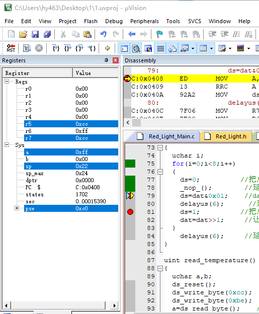

现在字节写入那里是:
  1. DS18B20_IO=temp&0x01;
  2. Delay_Us(10);//?????
  3. //Delay_Us(60);

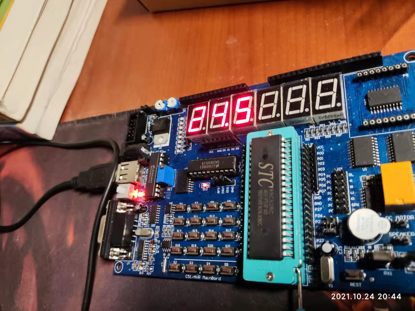

运行结果如下:
Delay(10)
Delay(10)

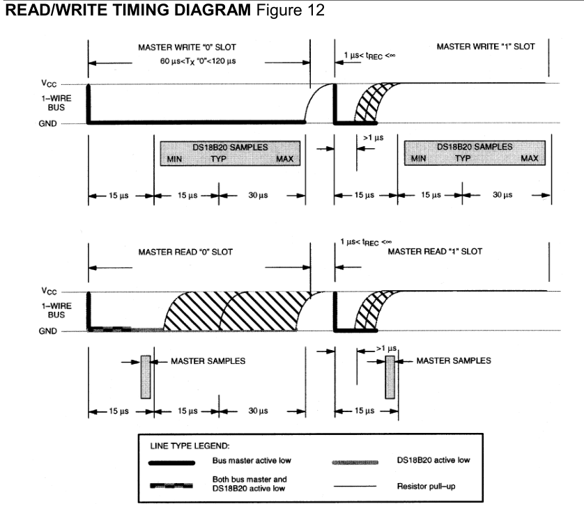

按照DataSheet,一位数据的读/要持续最少60us,最大120us的时间。
DataSheet
DataSheet

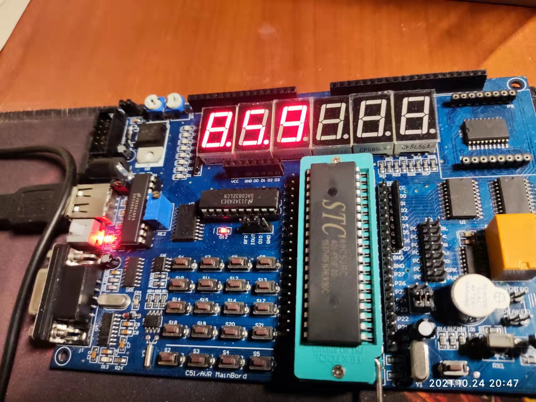

如果我将字节写入部分改成:
  2. //Delay_Us(10);
  3. Delay_Us(60);
运行结果如下:
Delay(60)
Delay(60)

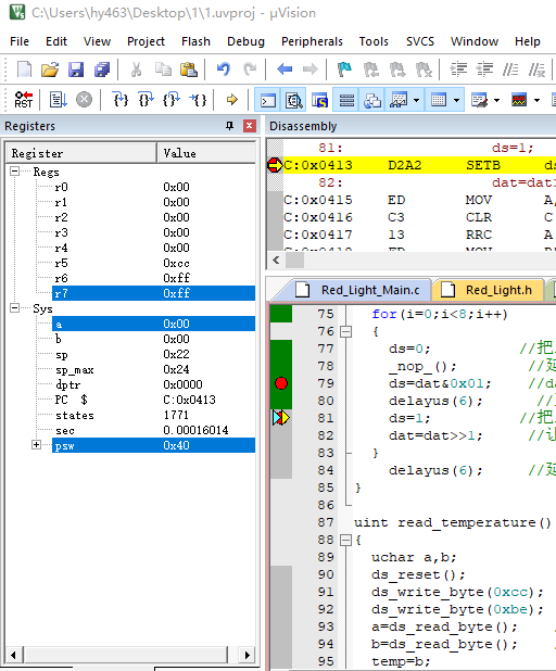

可是我用Keil的仿真模式查看了一下延时时间,发现和DataSheet以及注释都对不上,让我有点想不明白。
这两个时间差也不够60us啊,Project Option那晶振频率设的也是11.0592MHz,这个问题确实没搞懂

这个不难解决,去研读DS18B20手册,特别是它的读写时序部分。再对比一下,你的程序对它的操作时序,能满足手册上的要求吗?
ID:916650 发表于 2021-10-25 17:02 | 显示全部楼层
yzwzfyz 发表于 2021-10-25 16:23
这个不难解决,去研读DS18B20手册,特别是它的读写时序部分。再对比一下,你的程序对它的操作时序,能满足 ...
嗯,您说的很对。最后发现是精确延时函数有问题,导致延时的时间并不是理想的定义的uint x的时间,超过了DataSheet要求的最大值120us,导致最后输出数据紊乱。确实是时序没对好导致的。
