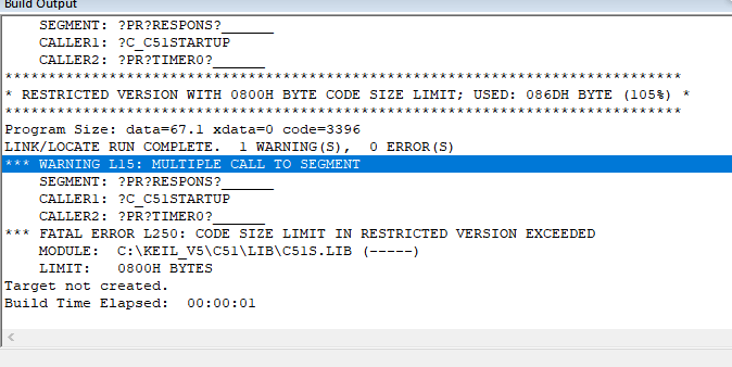

老铁们给看一看这个代码,51单片机的,他报错这个了,有没有老铁可以帮忙解决一下啊
谢谢老铁们了

程序员是不看warning的,只看error。而你的error是没有授权,代码最大长度800H,你已经超过免费版C51允许的代码最大长度了。
