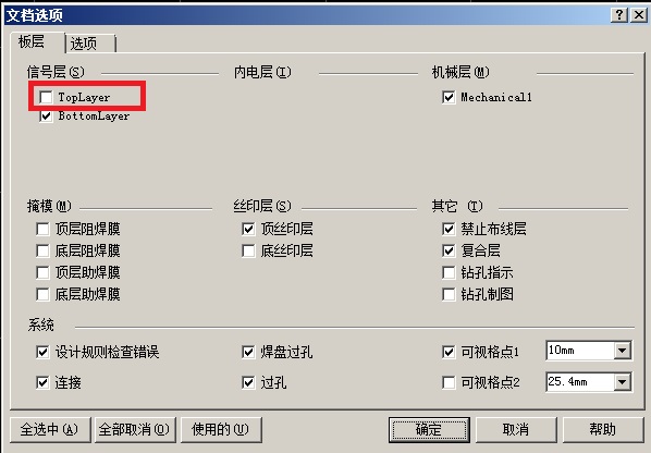

protel 99设计单层板,设计规则里设置不使用顶层布线,为什么还可以走线不报错?
设计规则里设置不使用顶层布线,为什么还可以顶层走线,而且不报错,运行DRC也不提示错误
ID:213173 发表于 2021-10-27 20:55 | 只看该作者
楼主设置只对自动布线有效,手工布线可以关闭顶层。
ID:123289 发表于 2021-10-28 09:51 | 只看该作者
自动时不走,手工强制走可以。
